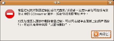

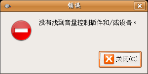

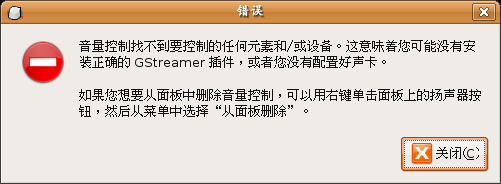

使用操作系统的时候声音的标志被禁止了,点击的时候会弹出下面两个错误:(本来我想帖图的,但是本地的图片不知道怎么贴上去)
1.没有找到音量控制插件/或设备
2.音量控制找不到要控制的任何元素/或设备。这意味和您可能没有安装正确GStreamer插件,或者没有配置好声卡。

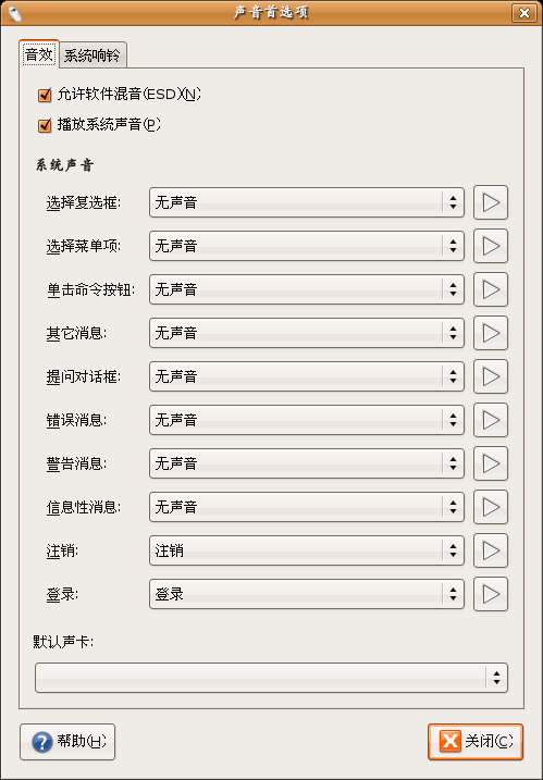

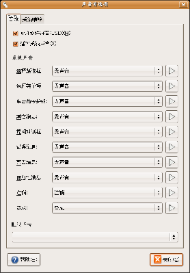

KyTor 写了:贴图很简单。首先会抓图吧。抓下来后保存下来,然后发帖时,点那个附件的按钮,然后添加图像文件上传就可以了。你可以看看论坛的说明。
谢谢 谢谢 谢谢
一个错误
一个错误
另一个错误提示
另一个错误提示

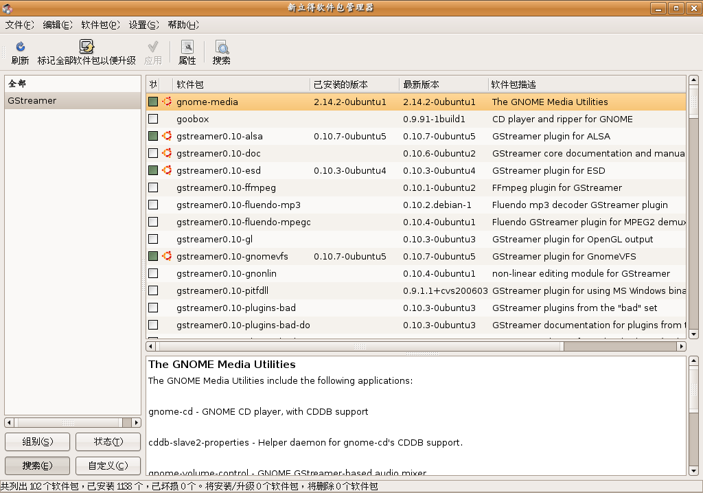

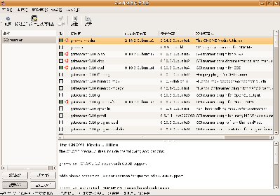

bones7456 写了:根据提示,可能是声卡问题,也可能是没有装GStreamer。在新立得里面搜索GStreamer,把该装的包都装上试试看看。
天啊,有50,60个软件,装哪个啊!!!!!!!!!!!!!!!!!

你的账户是不是最高权限的账户?
我看你的图片和信息,估计是账户权限不足的问题。
1、点开系统->系统管理->用户和组,看看你的账户属性,确保可以操作音频设备。
2、重启桌面:CTRL+ALT+Backspace ,或者干脆重启机器。看看有没有声音?点音量控制按钮,能不能进去?还是继续提示:找不到设备 。
3、如果还不行,那就是声卡模块的问题,因为你的声卡加载了Intel的声卡模块,而你的板是AMD专用的板。去下驱动模块,用Modprobe加上。 当然加之前先把Intel的声音模块移除。
4、确保你用的是Alsa,这个可以在绝大多数Linux下出声音。并且确保Alsa的选项设置正确!
5、还是不行,继续等待高手来回答,或者去网上搜索。我的声音3天才解决的。加油!

我使用了sudo cat /proc/asound/cards后出现下面提示:
yuanshanchao@yuanshanchao:~$ sudo cat /proc/asound/cards
--- no soundcards ---
我认为应该是系统虽然识别了声卡,但是没有加载声卡设备,
还有从我上面的声音首选项一图中可以看到默认声卡一项为空,也可以想到是没有加载声卡设备。
所以我再想问一下如何加载声卡?
