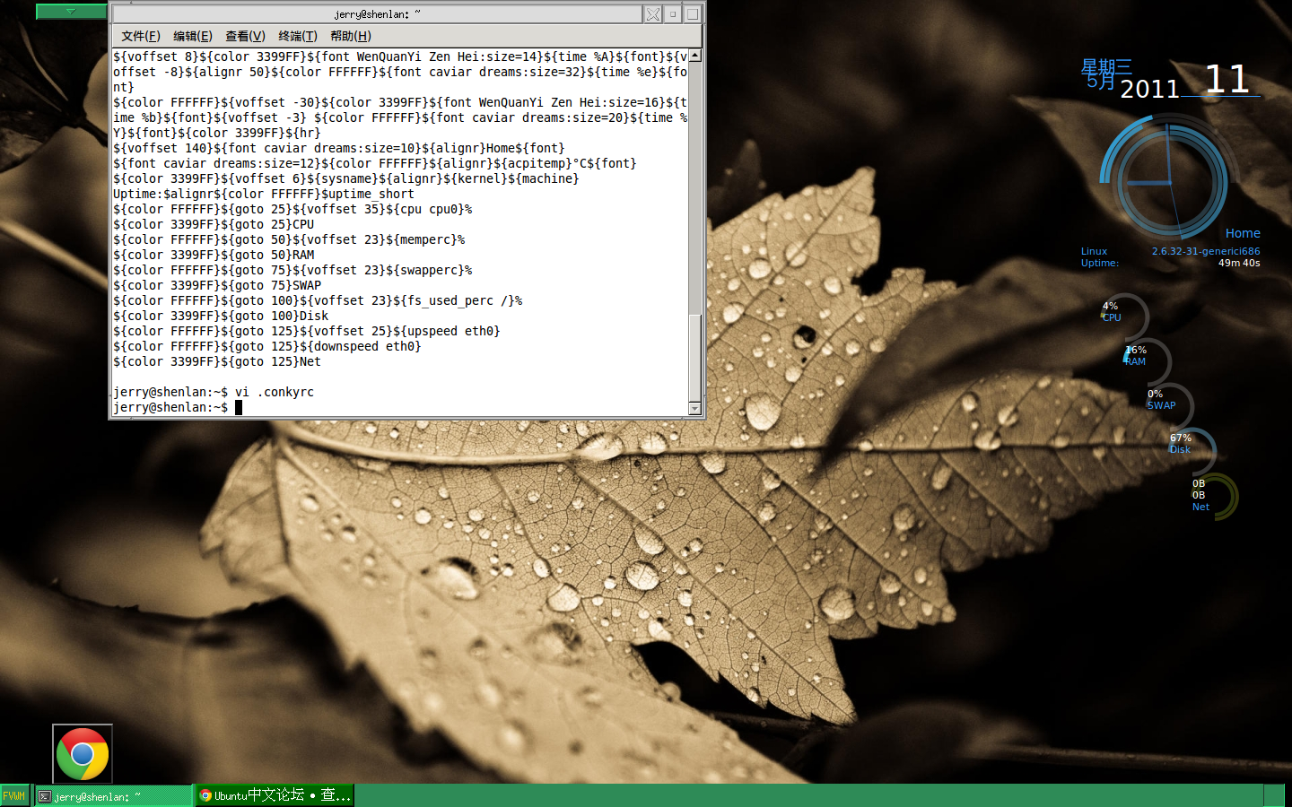

为感谢楼主的共享
我也放张图
jietu
jietu

为什么Net部分有流量显示时,那个环不变化呢?没有转动
我的也是...

inkb_hyc 写了:为什么Net部分有流量显示时,那个环不变化呢?没有转动
我的也是...
要conky-lua吧。你的支持么? :em20
没看前面的帖子。cairo..circle

只有文字信息,没有背景的圆,谁知道是怎么会是啊!!愁死了~~~
这是错误信息
function conky_clock_rings execution failed: attempt to call a nil value

那个环没变化是不是因为下载速度不够大?
