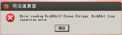

我在ubuntu12.04下按照http://www.2cto.com/os/201207/144253.html介绍的方法安装和设置wine,QQ是没有安装成功,但司法速算器反而可以正常运行了,那个狂喜啊。但后来因为ATI Radeon HD 7450M显卡的问题折腾系统,重新安装系统后照样设置wine,运行司法速算器的出错信息和以前没有设置一样,出错信息如下:
运行司法速算器的出错信息
运行司法速算器的出错信息
哪位帮忙看怎么解决?这里先谢过。我在ubuntu下工作就差这个软件了。其他网页版的司法速算器不如这个好用,而且所里用的电信网络可靠性也差,还是不能完全依赖网页版的。下面是我用的司法速算器:

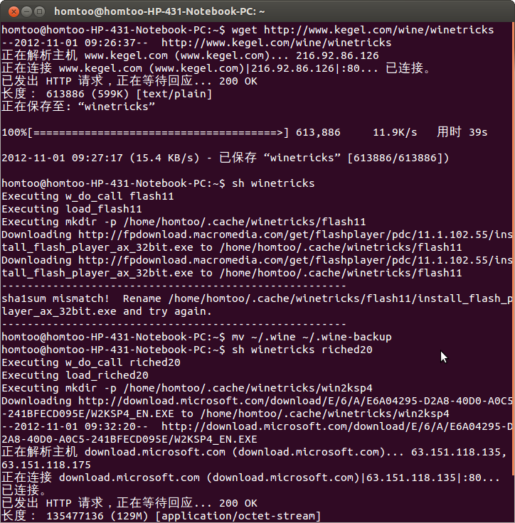

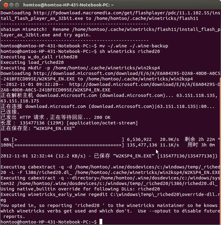

请尝试按照下面的步骤, 应该可以解决您的问题:
1. 下载最新版的winetricks
参考winetrikcs 官方faq中文版: http://wiki.winehq.org/winetricks_cn
2. 备份旧的 wineprefix配置目录:
$ mv ~/.wine ~/.wine-backup
3. 用winetricks安装windows版的riched20
$ sh winetricks riched20
4. 用wine启动司法速算器.

Hi,
我给wine报了一个bug:
Justice Caculator reporting "Eror dreading RichEdit1->Lines.Strings: RichEdit line insertion error
http://bugs.winehq.org/show_bug.cgi?id=32112
请需要用到这款软件的朋友帮忙测试和跟进这个bug :)

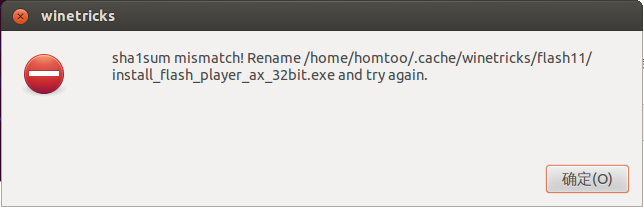

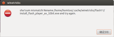

fracting 您好。谢谢你的帮助。以下是我阶段性处理的信息。
实际上我已经尝试过通过ubuntu-wine:ppa将wine升级到最新。以前可以正常运行司法速算器时没有下面的出错信息,但现在有,我也手动下载install_flash_player_ax_32bit.exe放在/home/homtoo/.cache/winetricks/flash11下,但还是不行,还是这个出错信息。
falsh11出错信息
falsh11出错信息

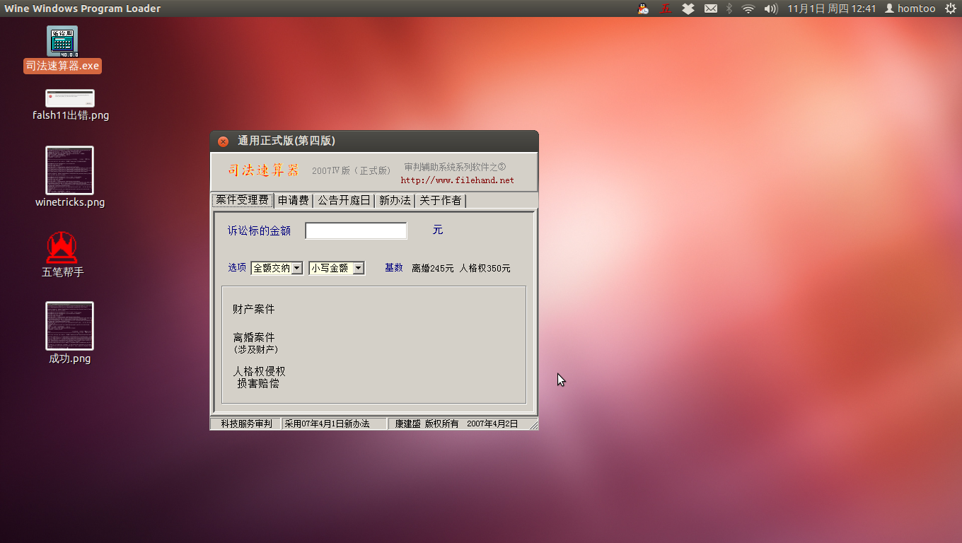

按你说的做了,可以正常运行了,真的谢谢你。
成功
成功
成功运行司法速算器
成功运行司法速算器
实际上以前可以正常运行司法速算器时并没有下载win2k_sp4.exe。
