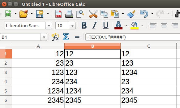

如附图所示,用 LibreOffice 的 Calc 稍微绕点道应该很容易可以实现:
基本上,先用 TEXT这个函数把数字(number)改为文字(text),然后用paste special的方式把结果固定下来(第三个column),最后再对text(即第一个字所对应的unicode)执行排序即可。

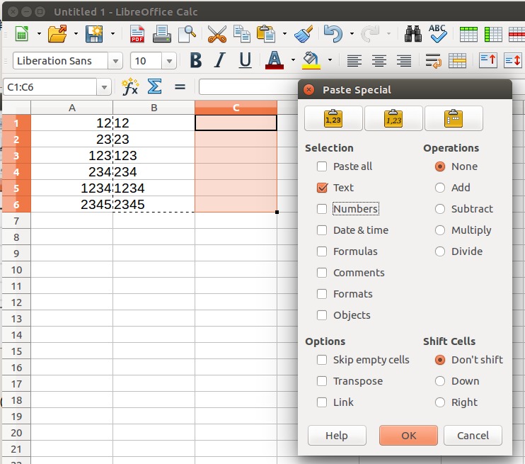

Ping-Wu 写了: 基本上,先用 TEXT这个函数把数字(number)改为文字(text),然后用paste special的方式把结果固定下来(第三个column),最后再对text(即第一个字所对应的unicode)执行排序即可。
yq-ysy 写了:谢谢各位的回答。我还不知道有个“特殊粘贴”的功能……是用菜单的哪个命令?
如图:

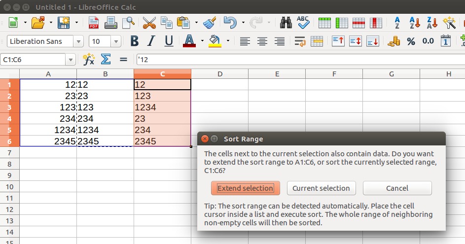

yq-ysy 写了:有个麻烦事,这一列数字,是对应着另一列汉字的,那么按这方法就得在汉字列旁多加两列,一列用公式转换,一列特殊粘贴,最后再使用特殊粘贴的这一列来排序,那么汉字列也会跟着可以排序了,是这样吧?
如图:

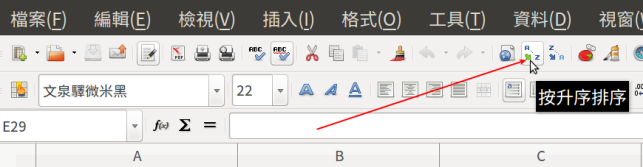

在执行排序时,可以选择只动到该列(current selection,可以是多数列),也可以选择动到其他列(extended selection)。

忘了提到,在menu bar上,点了 “Edit”后,"Paste" 下面就是 "Paste Special",功能蛮强大的。

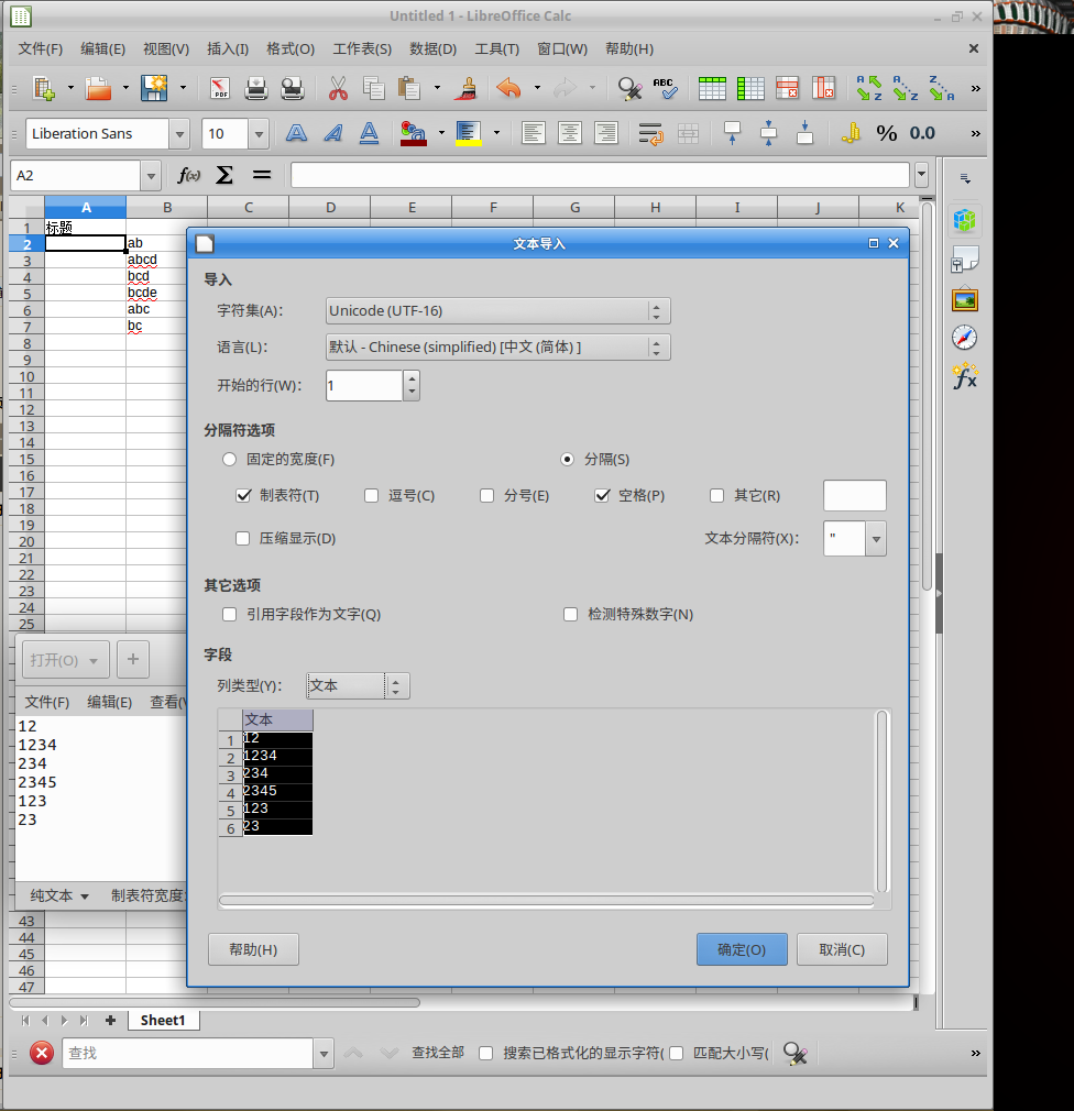

谢谢指导,原来是“编辑”菜单里的“选择性粘贴”。
我了试一下,在电子表格里,如果复制自身,然后使用“选择性粘贴”是粘贴不上的(空白)。
如果想省去“公式运算”这一步的话,只需把这一列复制粘贴到别的文本编辑器里(如gedit),
然后再从文本编辑器里复制粘贴回电子表格,这时会有弹窗提示“文本导入”,
在弹窗的“字段”中选中这一列,在“列类型”菜单里把“标准”改选为“文本”就可以了。
最后用筛选排序即可。(如下二图所示)

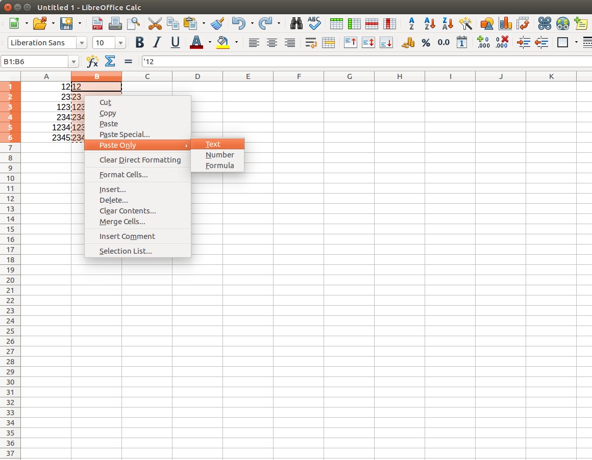

补充一下:
1. 在执行公式运算时,只需要进行第一个cell,其他的cells用copy/paste即可。LibreOffice Calc会根据新cell的数据产生新的结果。
2. 我们用“选择性粘贴”的初衷,乃是要保存原来的数据,检视一下有没有错。如果要复制自身,请见下图(在Edit栏里选择 Paste Only . . . ,再选择text):
