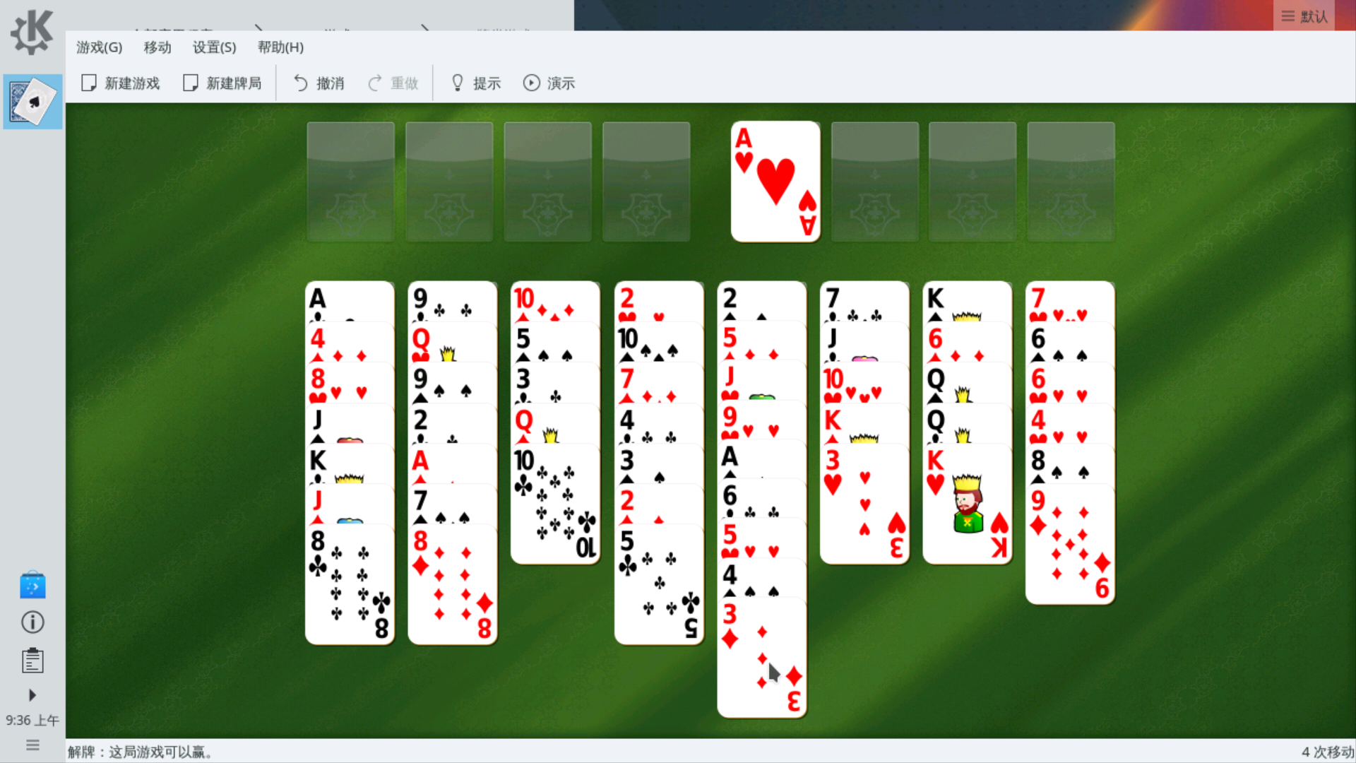

反正我是用来玩游戏的,主要是原来我用kubuntu比较多,里面有一个纸牌游戏kpat,一个逻辑游戏picmi,还有几个其他游戏,别处真的找不到(或者差别还是比较大),有点怀念了,所以就装上了玩一下。其余用途,我还真没发现。(也许还可以用来装逼,呵呵。)

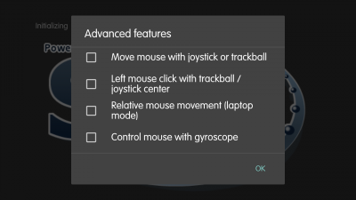

四,XServer XSDL安装及设置。
安装过程略,下载apk正常安装即可。安装后运行时,首先要设置一下,并且此过程要“手快”,很多地方是一闪而过的,没有暂停和等待,要及时操作。
主要是设置鼠标动作,其余的不重要,其余请参照网上的相关文档。比如:http://v.youku.com/v_show/id_XODk5NTI5MTg0.html
安装后运行时,首先看见这个界面

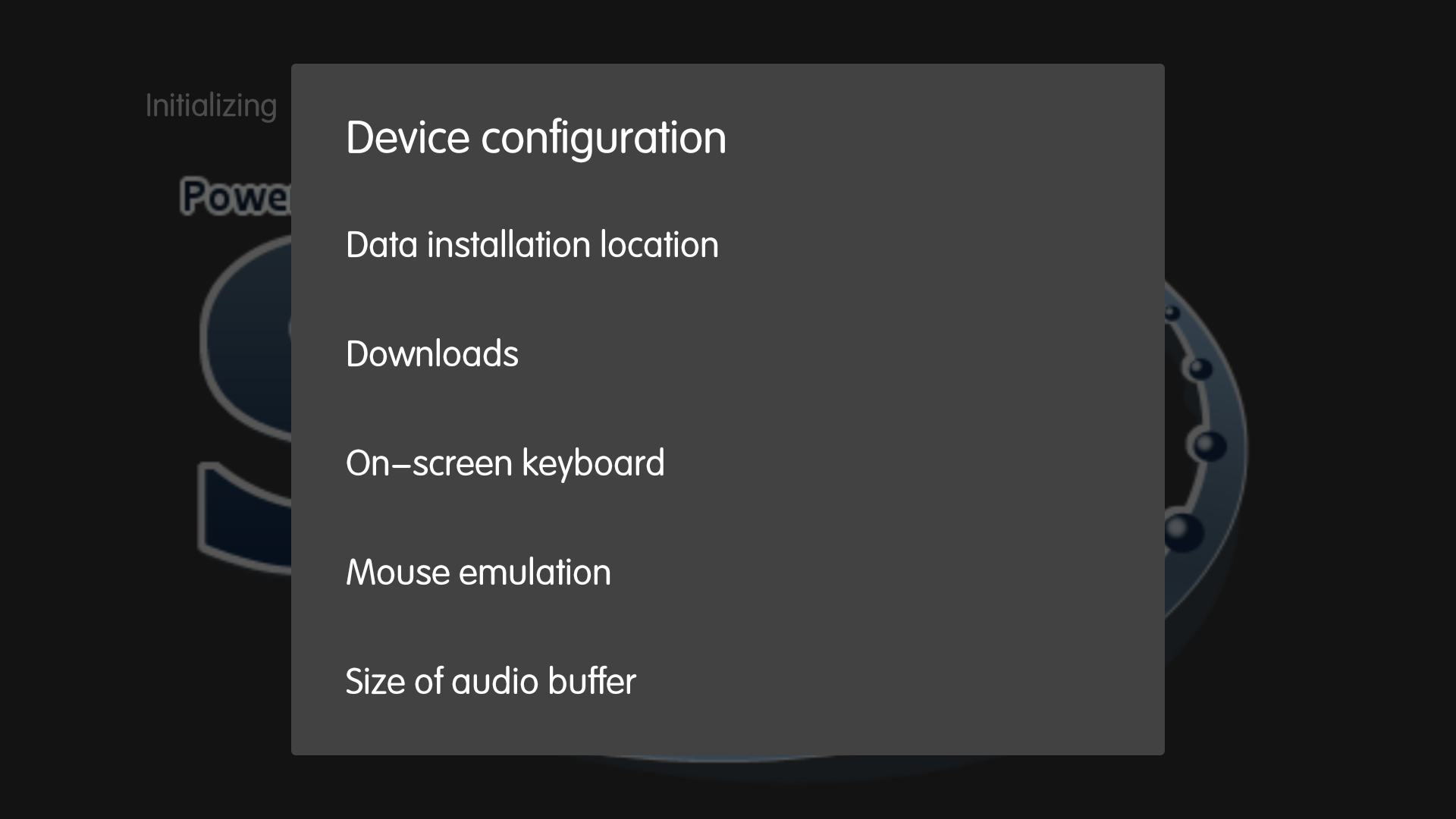

这是及时按一下灰色区域,出现以下界面:

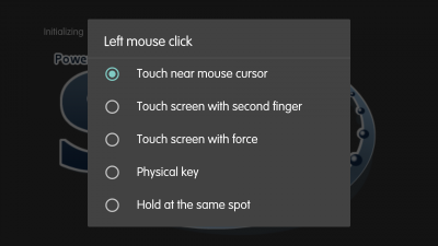

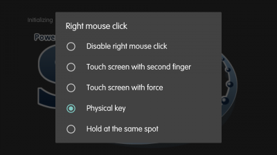

选“mouse ...”那一行,然后鼠标设置以下3项:
鼠标左键:设置成“点击鼠标光标周围”,需要左键点击时,先点击一下鼠标要点击的位置把光标移动过去,看一下位置正确的话,在在光标周围点击一下,完成左键点击。原因是手机屏幕小,定位有时不准,这样用起来方便。不过假如定位不准,则需要在离鼠标光标很远的地方点一下,把鼠标光标移走,再重新移动回来,在光标附近点击则是单击,鼠标光标不会移动的。

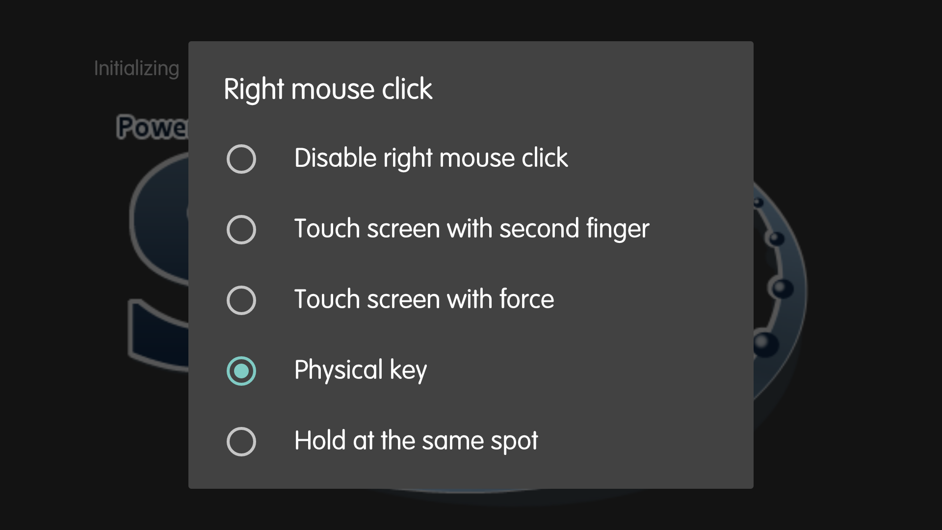

鼠标右键:设置成“物理按键”,我设置的是手机的“菜单(menu)”键,即手机下端左边的按键,因为其他键都有用(home、power不能用,音量键不方便,“返回键”则用于调用输入法输入文字)
这里去掉几个勾。

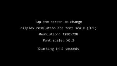

然后点ok,再按手机“返回键”退出这些菜单,出现如下倒数计时界面时,点一下屏幕

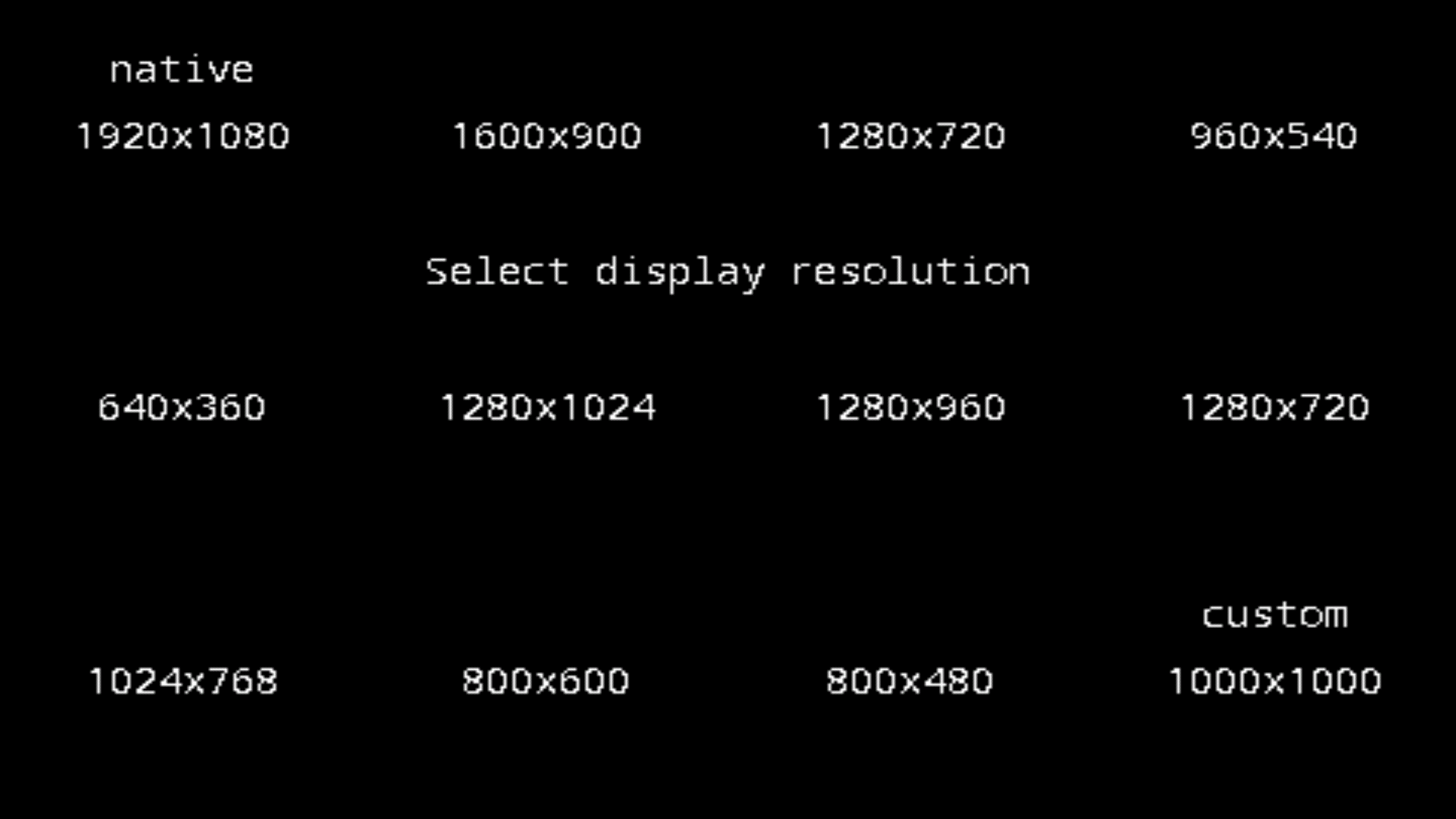

设置分辨率(1280*720)

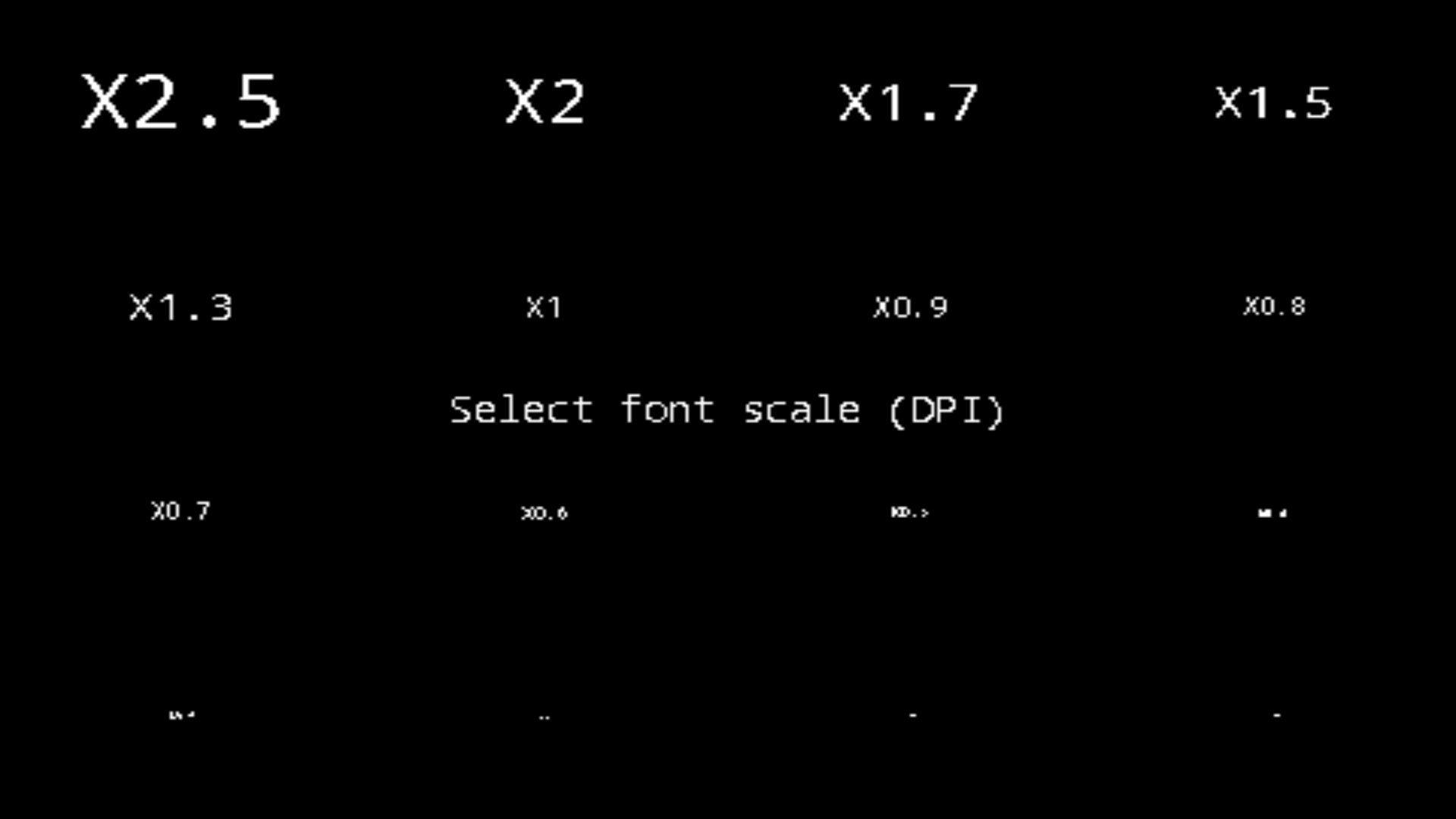

字体大小(0.4倍,即最下面一行的左边那个)
最后出现如下界面

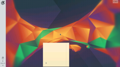

然后按手机home键(不要关死手机shell,而是转到后台),转到提前打开的Xserver XSDL,发现kde已经在启动了。
kde开着,也不影响安卓的使用,不影响接打电话。
