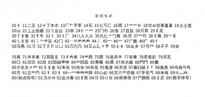

我花了一年多的时间,编写了一个“单手笔顺输入法”的码表,
https://github.com/YQ-YSY/stroke-seq_MB
然而,开源发布半年多,也没有程序员接手开发“单手笔顺输入法”的程序。我只能“从零开始学程序”了。

但现在有个很严重的问题就是:
我的“单手笔顺输入法”是使用数字小键盘作为输入工具,然而 ibus-table 的介绍里说:
Num1 ~ Num9 select the correspondent candidate and commit inputted string
怎么修改这个按键功能?然后怎么调试?
怎么修改这个按键功能?然后怎么调试?
怎么修改这个按键功能?然后怎么调试?

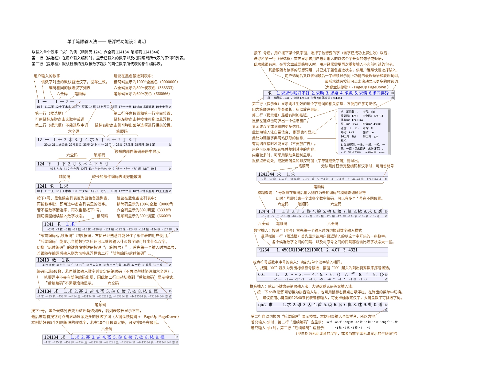

还有,我设想中的“单手笔顺输入法”功能,
还需要用到数字小键盘里其他按键作为相应的功能键,有些按键还需要有转换功能。
如下图所示: https://github.com/YQ-YSY/stroke-seq_MB ... Sample.jpg

同样地,我在做“单手笔顺输入法”的编码时,也时时在考虑着:如何让用户体验到这个输入法简单、方便、快捷?普通的手机已经带有1~5的笔顺输入,但这样的输入效率很低,我设计的0~9带边旁部首的编码,能提高输入速度。数字小键盘7在1上面都是“横”,8在2上面都是“竖”,9在3上面都是“撇”,4左6右都是“捺”,中5下0都是“折”。这些是在使用了多年原“数字五笔输入法”后,总结经验改进的成果。如何让用户“不必背字根”也能记住边旁部首的编码?——这是我在设计0~9笔顺编码时首先考虑的问题,对于第一次使用的人来说,提示信息是很重要的。如下图所示,边旁部首的编码位置也是符合笔顺规律的,并且兼顾了人类的视觉和记忆习惯,所以不必费心记忆,一边打字就能一边很快牢记在心。
