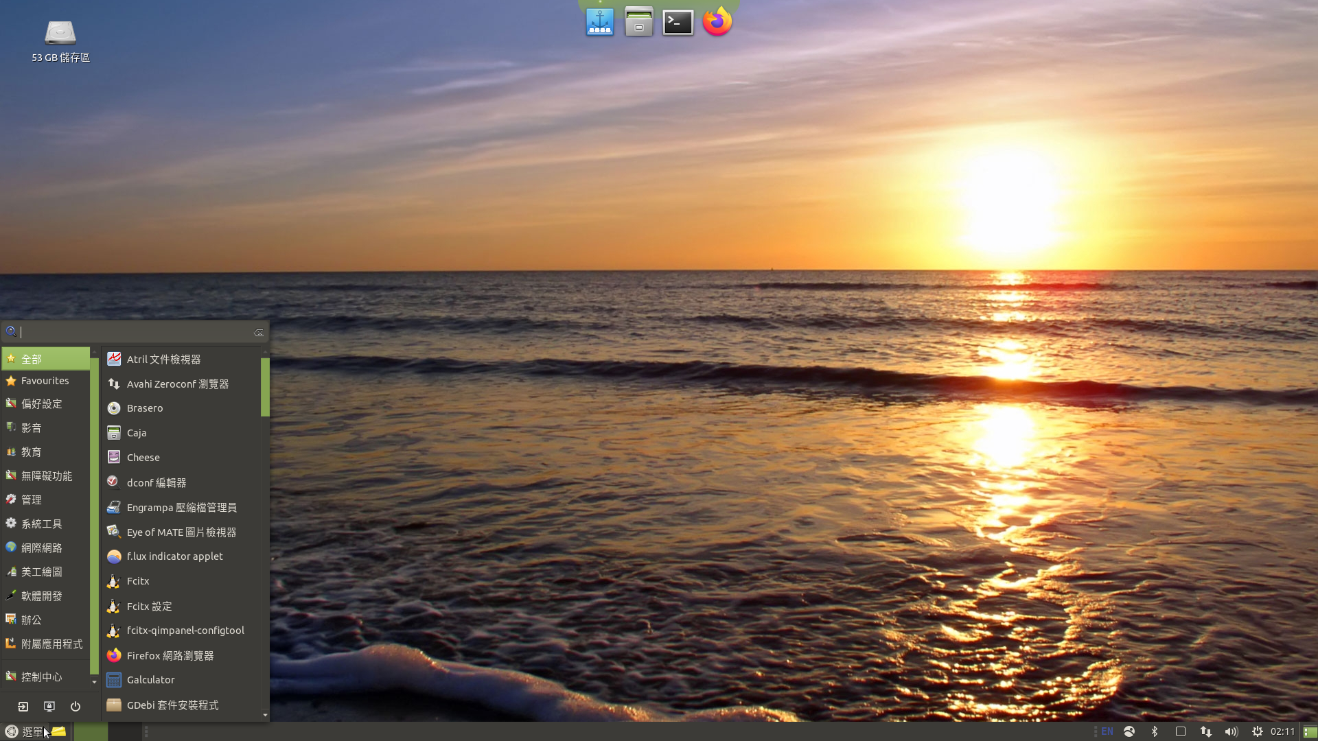

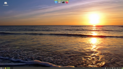

開啟「MATE Tweek」,在「介面」頁的「面板」欄,選擇「Custom: user-tweak」後,方案即生效。
但「mate-volume-control-applet.desktop」將會被刪除,以下列指令補回:
sudo cp /etc/xdg/autostart/mate-volume-control-applet.desktop.bak /etc/xdg/autostart/mate-volume-control-applet.desktop
不過這樣面板上將會有兩種音量控制元件,請開啟「啟動應用程式」,取消「音量控制」即可恢復成一個。
方案原始模樣和調整選單圖示大小、系統字型、刪減工作區後的模樣,如附圖。
未調整選單圖示大小、系統字型、刪減工作區的模樣
經調整選單圖示大小、系統字型、刪減工作區後的模樣

針對Ubuntu MATE 18.04換了新配置,命名為「Perfect」有興趣的人可以試試,
建立下列三個檔案後,開啟「MATE Tweek」,在「介面」頁的「面板」欄選擇方案,
而 Plank 還須另外自行設定位置為「頂」。
