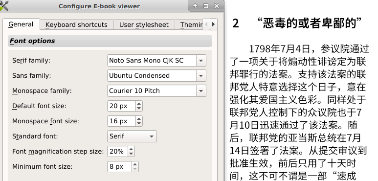

我的系统是Linux Mint 19.3,在网上下载了Migu 1M和Tinos的字体,复制到~/.local/share/fonts目录下,本来是可以用的,后来我用了sudo fc-cache -fv命令后,这2个字体就不能用了,在geany等软件里面选择字体时,字体列表里就没有这2种字体了。我搞来搞去,也没办法恢复,要怎么办呢。
另外,我在学习配置fontconfig,但改来改去,就是没办法把calibre里阅读界面的字体改成宋体,尽管我选择了宋体,但好像还是用noto serif cjk sc来显示。
好头疼,麻烦大家帮我一下,谢谢。

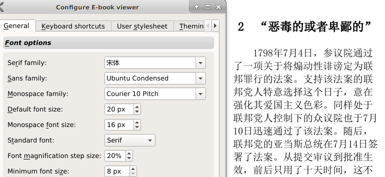

谢谢,第一个问题解决了。但是,第二个问题,我是指用calibre阅读时,阅读内容的字体没法设置,我在偏好选项里设为宋体时,显示的好像是Noto serif cjk sc,设为微软雅黑时,显示的好像是别的黑体。

谢谢,真是麻烦你了。我看了下,其它诸如编辑器、电子书阅读器等软件,也是有的能正确显示字体,有的不行。可能是哪里出问题了,我还是先慢慢摸索吧。 :Effort
