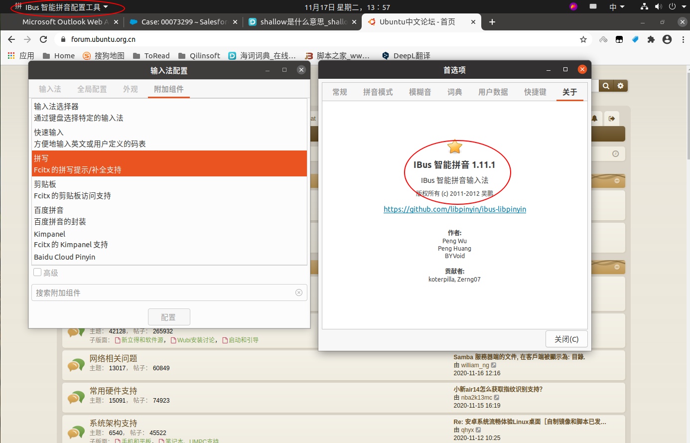

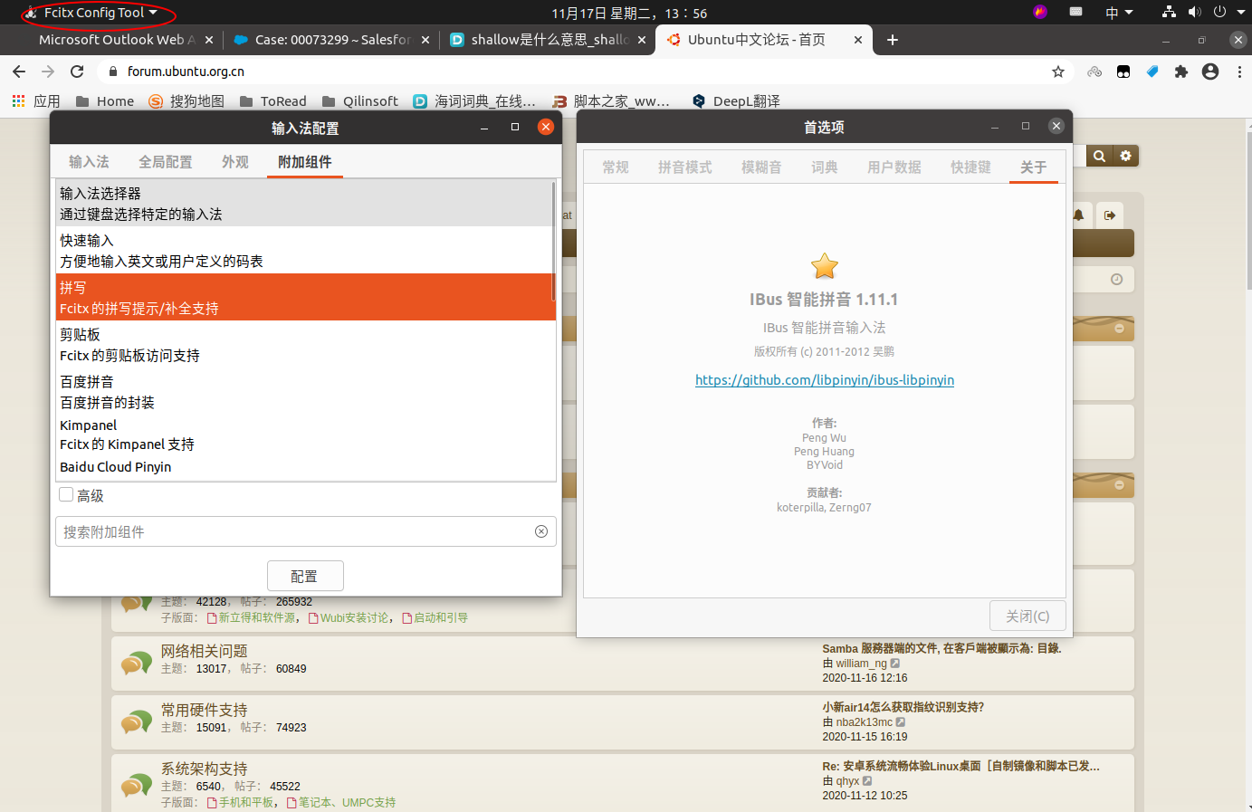

fcitx已经是5.0版本
ibus工作于deep-wine下的微信,智能拼音,之前的fcitx会导致UI hang,刚安装的fcitx5还没尝试。
fcitx工作与其他软件。
