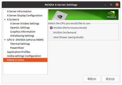

系统:ubuntu20.04
笔记本型号Thinkpad T550,Intel 和 nvidia 双显卡

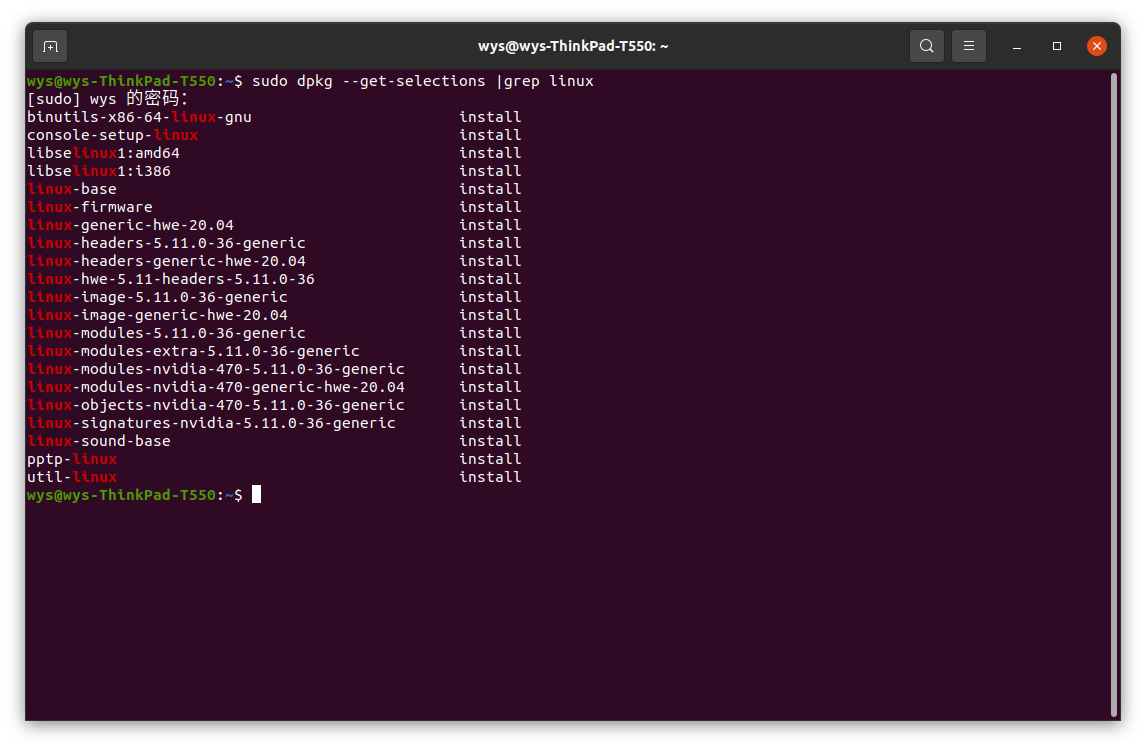

内核版本和驱动程序:如图
症状:多数时候开机正常,有时候出现登录界面,输入密码回车后显示一块黑屏,无法进入桌面;有时候在启动过程中(我默认是进行字符界面),从640×480分辨率转入大分辨率时黑屏,感觉是加载驱动时出现问题。多数时间重新启动后正常。这种情况不常见,但我感觉是驱动加载还是什么的问题?请问如何解决?谢谢。
ubuntu20.04双显卡启动有时被卡住,一块黑屏,请问如何解决?
