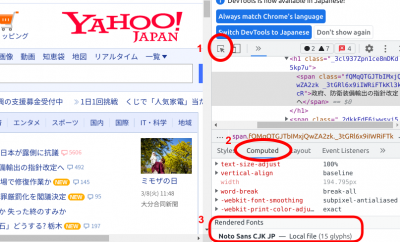

google chrome浏览器的字体是
目录中存在于何处?

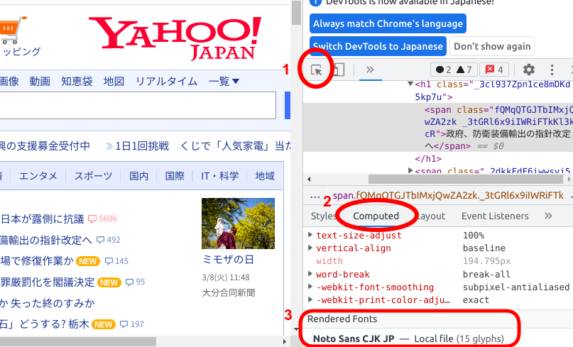

ブラウザでF12キーを押し、検査ボタンを使用してテキスト領域を選択します。 Computedタブで、下にスクロールします。
「Rendered Fonts」が「Local file」の場合、fc-listを使用してフォントのディレクトリを取得します
$ fc-list | grep "Noto Sans CJK JP"
/usr/share/fonts/opentype/noto/NotoSansCJK-Regular.ttc: Noto Sans CJK JP:style=Regular
/usr/share/fonts/opentype/noto/NotoSansCJK-Bold.ttc: Noto Sans CJK JP:style=Bold
によって
1,ふつうに表示できている繁体字「眾」は、ローカルに存在しているリュウミンであること。
2,試しにエディタに貼ってみると 表示できる!
