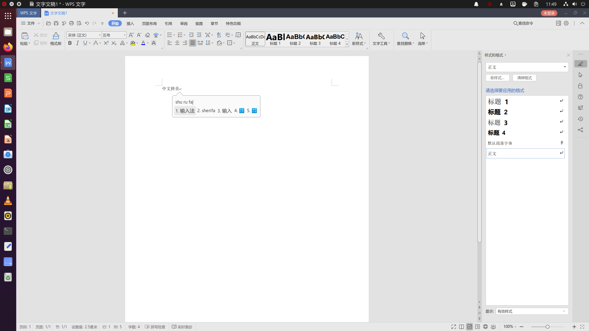

针对wps,在最新的版本中,由于环境变量的原因,fcitx5无法激活。可以使用以下方法临时性修复:
# 注意,这个将几乎废弃的QT4_IM_MODULE变量设置为ibus,然后启动相应组建。
# 启动wps文字
export QT4_IM_MODULE=ibus && /usr/bin/wps
# 启动wps演示
export QT4_IM_MODULE=ibus && /usr/bin/wpp
# 启动wps表格
export QT4_IM_MODULE=ibus && /usr/bin/et
或者将原帖中第3步中
                if [ -f /usr/lib/*/qt4/plugins/inputmethods/qtim-fcitx5.so ]; then
                        export QT4_IM_MODULE=fcitx
                fi
修改为
