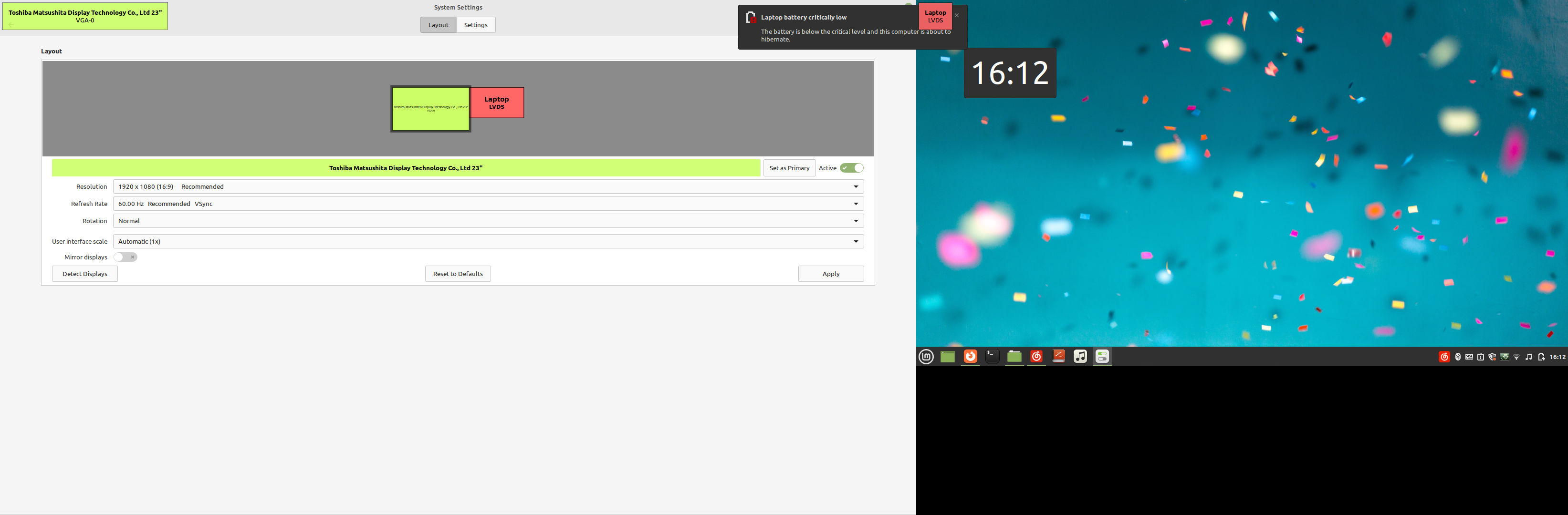

多谢,linux mint使用cinnamon桌面,按版主的指点,cinnamon-settings命令可以调出系统设置面版,找到display设置。这个好像有两个输出界面,我按下prtsc键拍下如图所示的图片

多谢版主的指点,不知道为何有两个界面,好像一个是外接屏幕的,一个是笔计本本身屏的,难道与笔计本同时有集成显卡与独立显卡有关,还在摸索中
