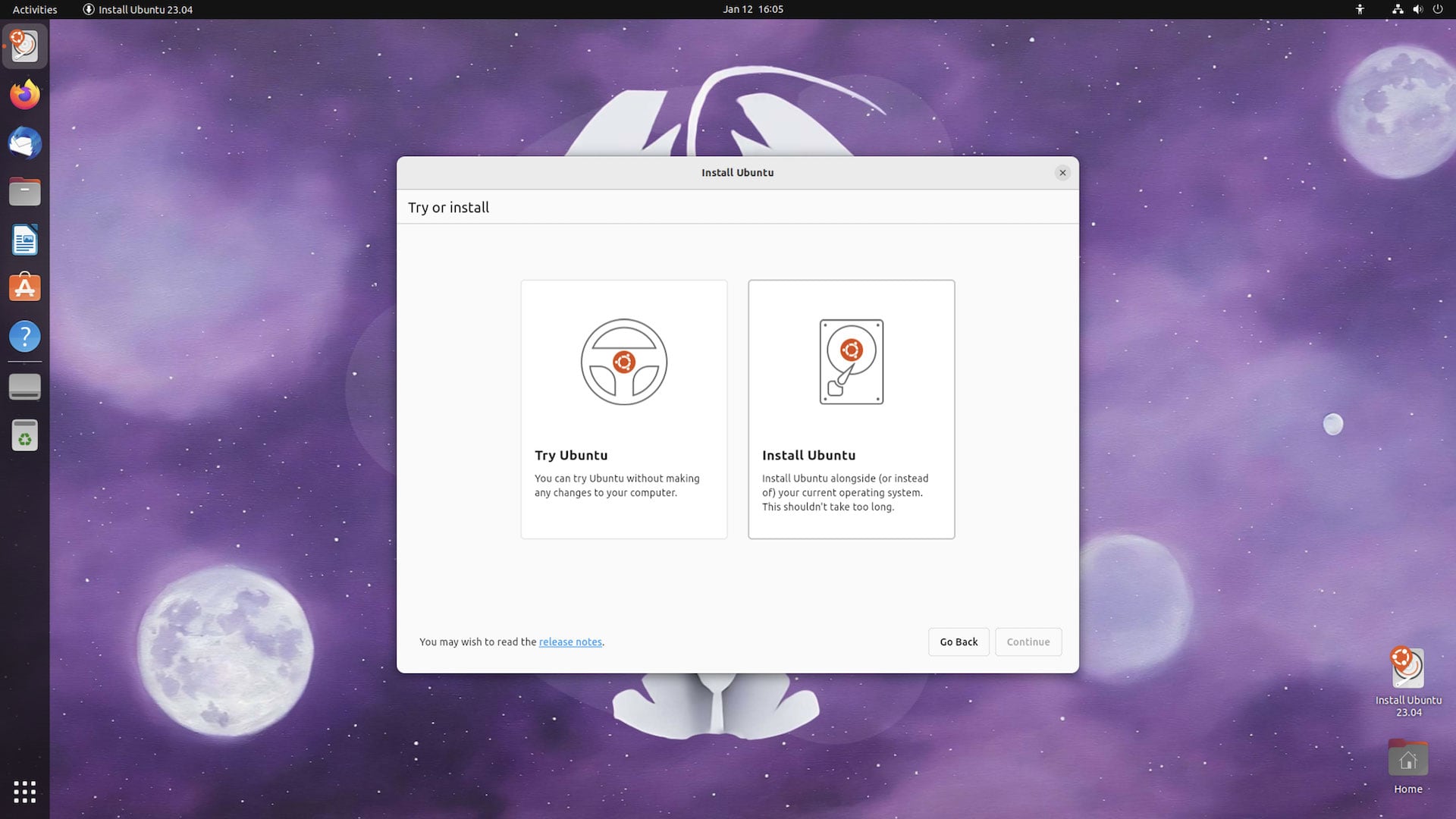

之后,您可以选择试用Ubuntu或安装Ubuntu。幻灯片左下方有一个指向发行说明的小链接:

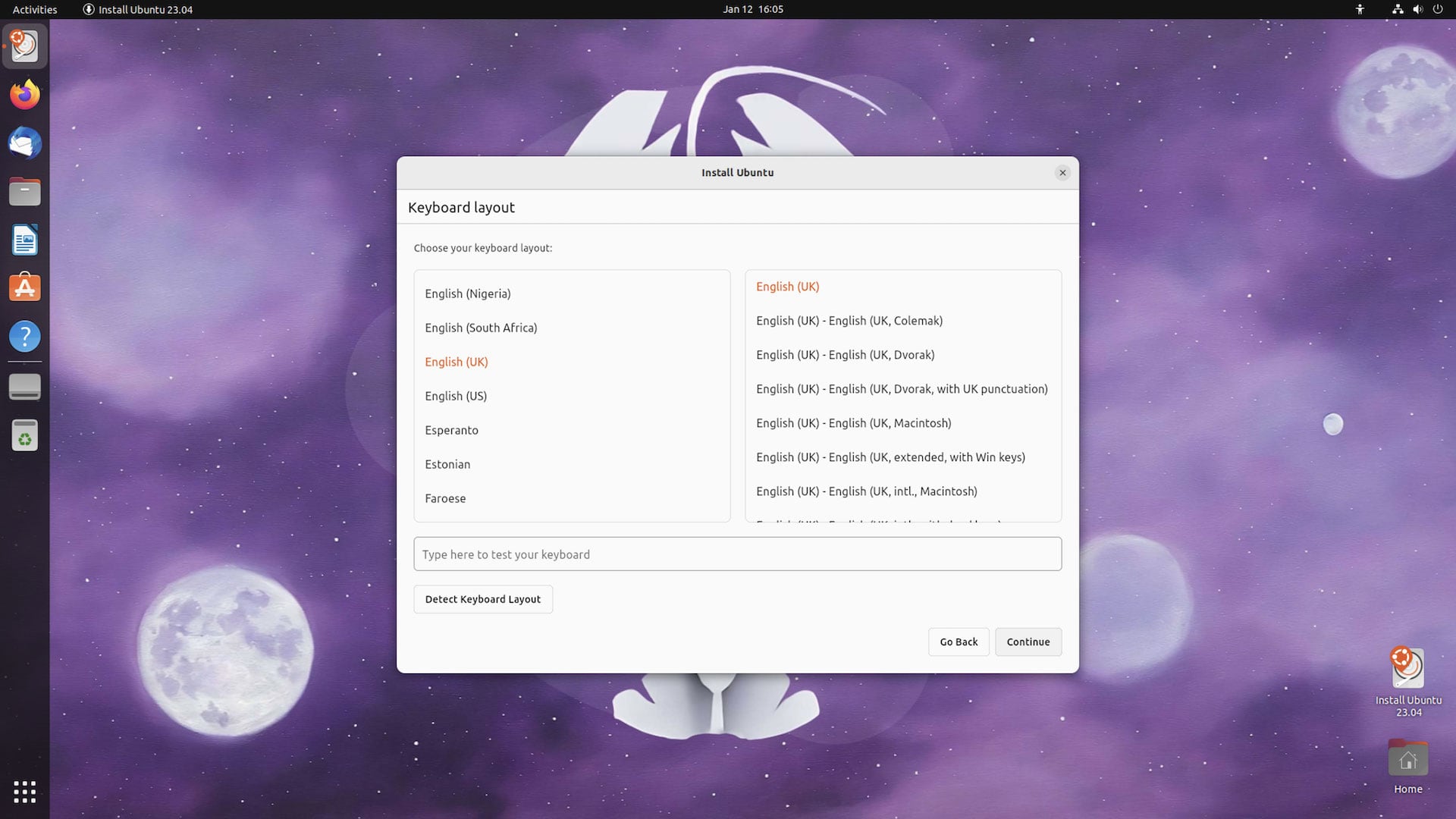

接下来要求您配置键盘布局,与现有 Ubiquity 安装程序中的布局和排列完全相同:

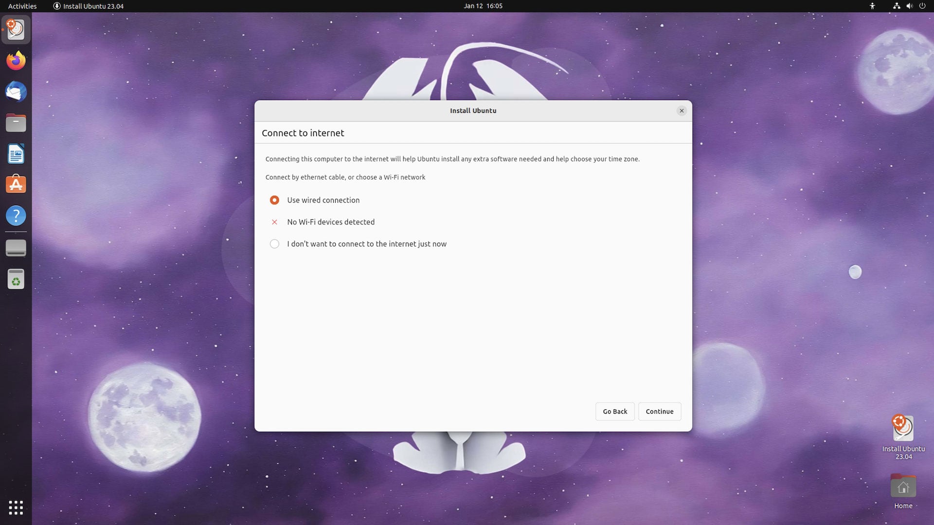

你觉得事情看起来很熟悉吗?好吧,扣上安全带,因为……相似性还在继续!下一页允许您连接到无线网络(如果可用)、使用有线连接或根本不连接到互联网(但请记住,选择此选项可能会影响下一页所提供的选项):

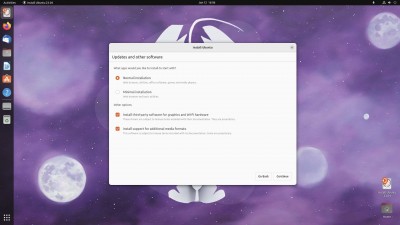

下一页显示了 Ubiquity 安装程序中存在的所有相同选项,包括2018年推出并赢得热烈欢迎的“最小化”安装选项

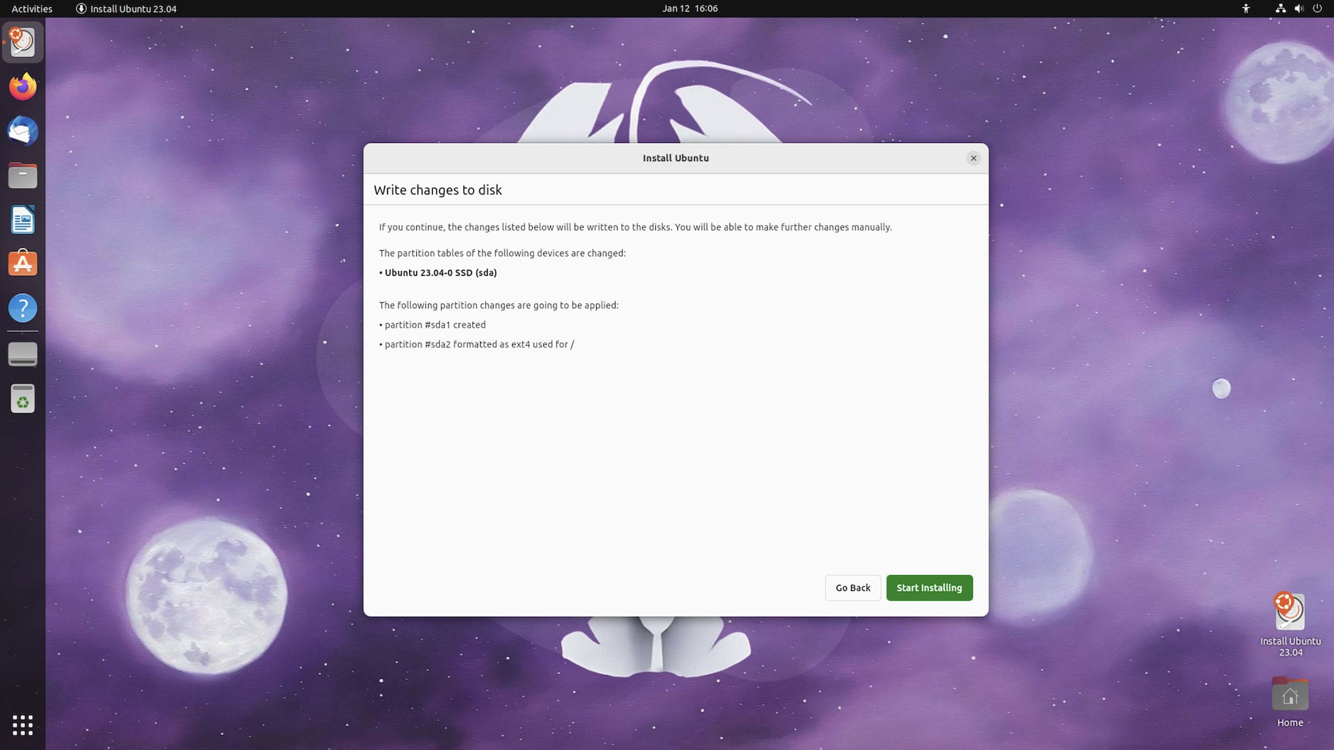

完成后,您会看到更改的摘要信息,以及一个提交并继续按钮(可以松一口气):

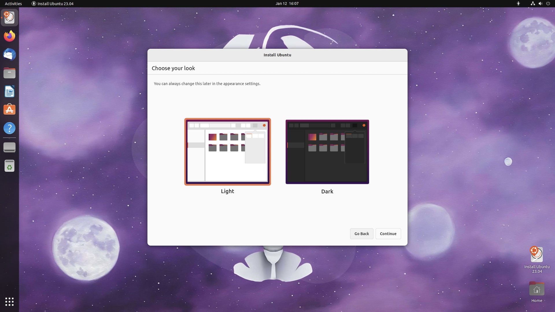

然后,砰:一个全新的页面。不要激动;它只允许您在浅色外观和深色外观之间进行选择(这个可以在安装后,通过外观设置面板进行设定。我想这一步是否可以更好地集成到新系统安装完的页面中):

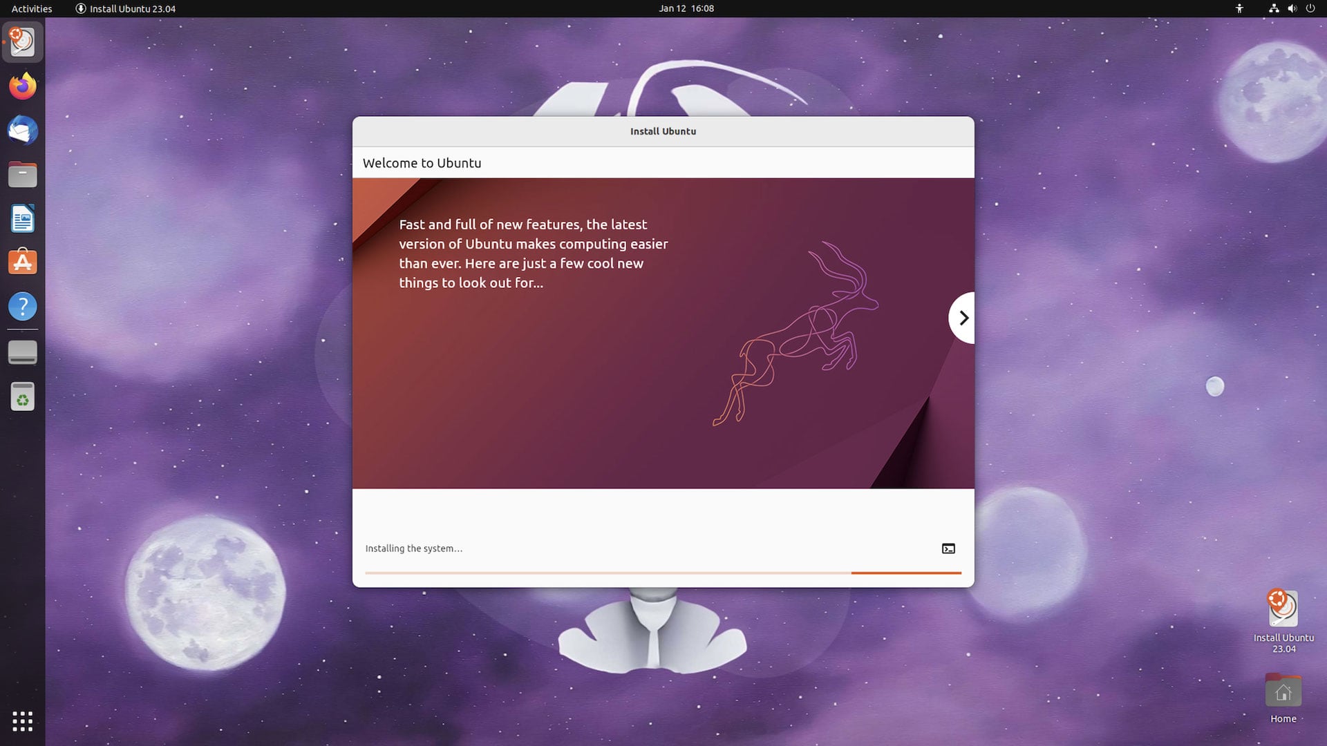

那么……剩下的就是观看进度条和幻灯片功能展示:
你也可以像以前一样看到发生了什么。我做过一些基准测试,它明确地证明,在命令行视图打开的情况下,看着安装完成,可以更快地完成安装😉:
