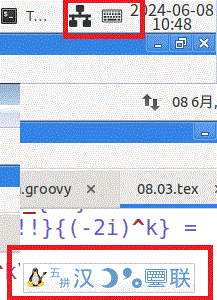

请教在xubuntu24.04中,怎么能让fcitx的图标变成活动的?

图中有上下两个截图,分别用红色框框起来了。上边的是xubuntu24.04中的fcitx输入法图标,它是不能活动的,下图是xubuntu22.04中的fcitx输入法的图标,它是活动的,我可以随意移动它的位置。
请教怎么能让xubuntu24.04中的那个,也变成活动的?要设置哪些东西?

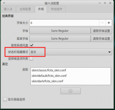

还在用fcitx4?在这里
如果你用的是fcitx5就没这东西了

astolia 写了: 2024-06-08 15:55 还在用fcitx4?在这里
如果你用的是fcitx5就没这东西了
在xubuntu24.04里,默认安装的是fcitx5,没有找到这个配置面板。这么说,用 fcitx5 就不能活动了吧。
