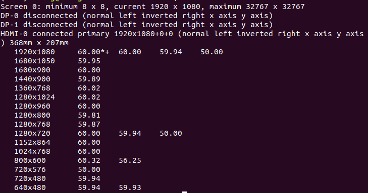

wayland还是xorg?打开终端,输入 xrandr 然后回车,看看输出

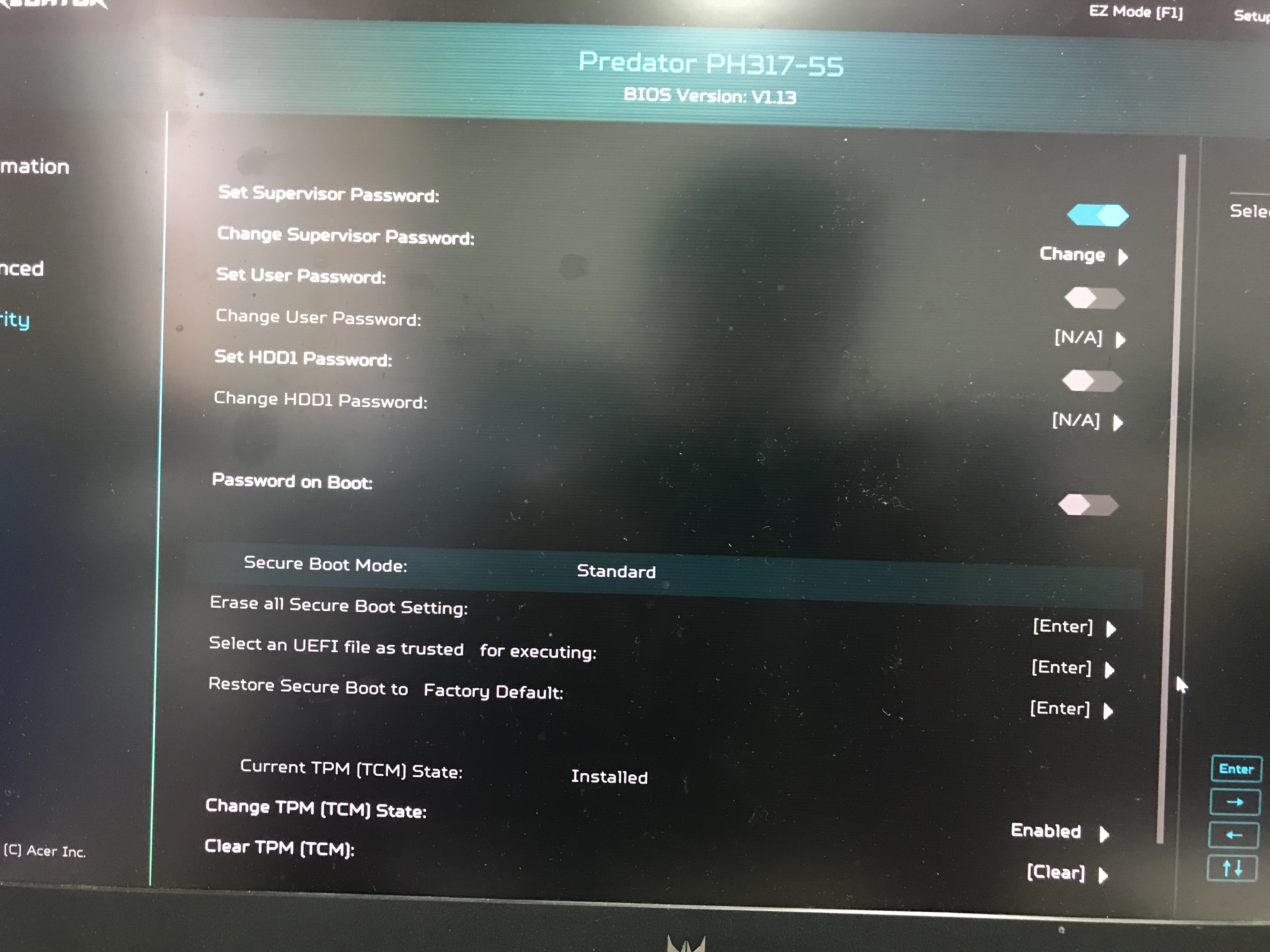

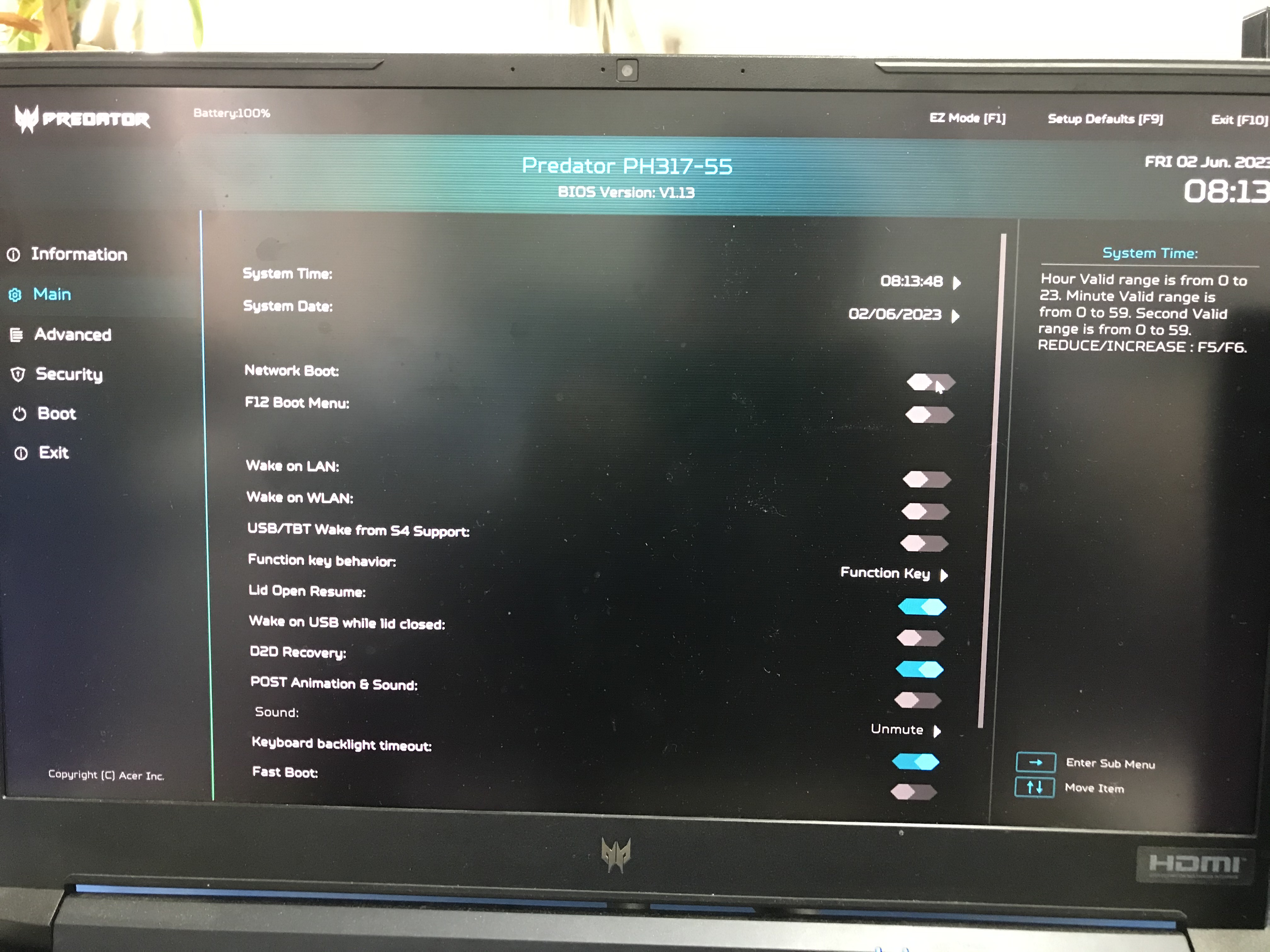

就这些?看看bios里面有没有什么显卡设置,我觉得可能和显卡设定有关系,比方说什么独显直连

那要不你去windows里面改了设置再重启试试看,我不确定是不是这个原因,只是觉得可能,如果笔记本还有其他输出,比方type-c什么的,也可以再多试试
如果都不行,那可能要提供详细的日志等高手来看看了

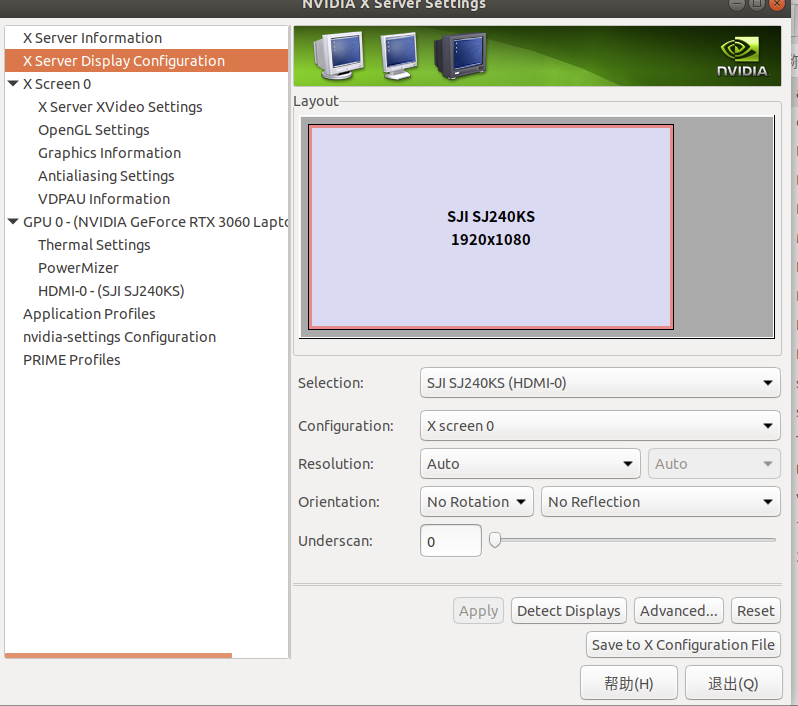

1. 看你电脑有没有独显
2. 要知道HDMI输出的是独显信号(或者问一下笔记本官方你的型号能不能改成HDMI使用集显信号)
3. 有独显的话点击【附加驱动】下载最新稳定版显卡驱动
4. 下载更新完驱动之后BIOS设置只使用独显
5. 然后就OK了
5. 然后就OK了

我的现象和楼主一样一样的。也是ubuntu系统,安装nvidia显卡,笔记本显示屏无显示(登录后就卡死显示什么block),扩展屏有显示,解决方法: bios上将显卡切换成独显模式(Discrete Graphics)即可解决。分享供大家参考
