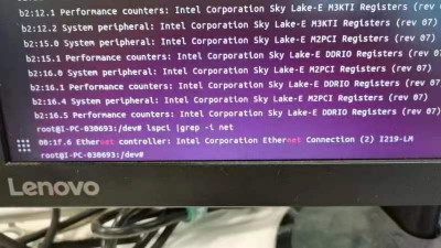

请问一下,在台式机上,配的i219网卡,使用netplan设置静态IP没这个问题,是什么原因。
帖子: 6703
注册时间: 2008-09-18 13:11
Re: 求助,Ubuntu22.04通过yaml文件配置静态IP后,插拔网线需要重新netplan apply才能识别有线
帖子 astolia »
先说清楚你用的是什么后端。
我上面说过了,netplan就是一个配置翻译器,跟具体的硬件没有任何关系
