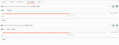

借楼问一下,我的笔电Ubuntu24.04没有音频输入是怎么回事?每次开会议之类的都得插上耳机,不然没有输入设备图片
