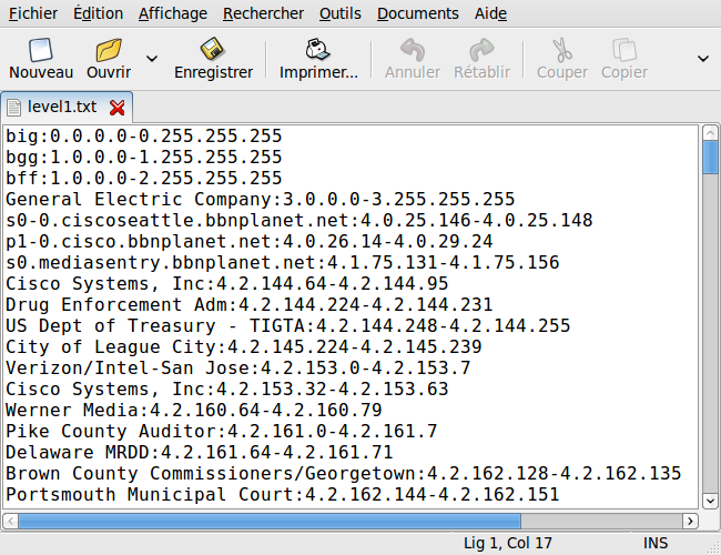

spiritfrog 写了:
alexis715 写了:mldonkey自带的那个在.mldonkey下web_infos里那个倒霉的level1.gz错误地屏蔽了很多国内的ip,导致很多国内的服务器不能连接,如verycd的,ydy的,教育网的……所以要把这个解压出来,将其中的一些错误屏蔽的ip删除。
另外即使自己把这个改完了在放回去,这个驴子还会自己从网上下载新的把刚改好的那个文件覆盖……
最终解决办法就是:那个gz文件改好存好以后,将在http://localhost:4080/里面option 的net下面webinfos下的那个对应level1.gz文件的网址删除,然后自己从ip_blocking那手动加载刚才改好的文件。这样驴子就不会再自己下载了,世界终于清静了……
怎么这个level1.gz文件解压出来的level1.txt用gedit打开提示无法探知编码,用vi查看也不知道怎么样改成vc服务器的去掉屏蔽。
我的可以
如图

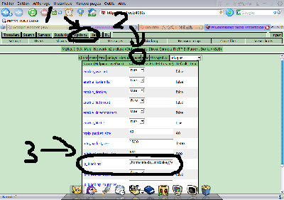

如图
先点option 再点net 就找到了
输入自己改好的那个文件的地址后回车

帖子 yiyezhou » 2008-03-26 12:13
终于弄好了,大哥,谢谢你,你太牛了。
