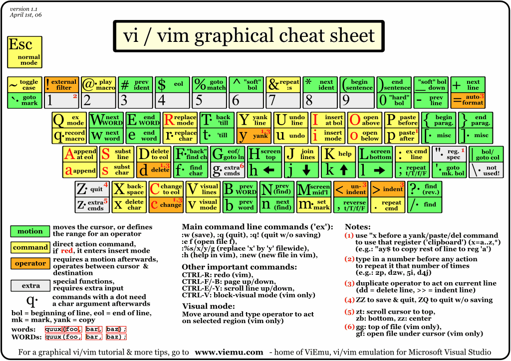

给大家一张方便记忆查阅的图片,但是对新接触vim的新手作用不大 :em06
vim记忆图片
vim记忆图片
