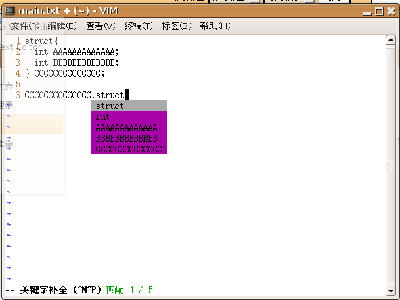

就是你在写程序的时候,比如有一个变量叫AAAAAAAA_____BBBB,你输入AA人然后按ctrl+N,ctrl+P就可以出现候选词条
vim提示
vim提示
帖子 eexpress »
竟然只按^N就出了当匹配。
Keyword completion (^N^P) 匹配 1
接着按^P,又退回去了。
Keyword completion (^N^P) 回到起点 :roll:
直接按^P^P可以2次匹配。而^N^N也可以。就是没出选择的。慢慢实验算了。
