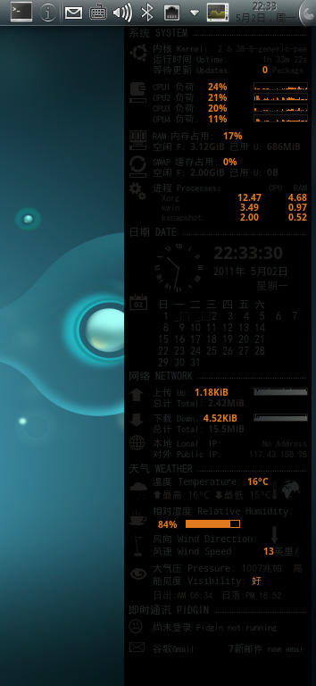

我是直接复制的你的代码,城市那个先没改动,保存看的,不行,就跟我截图那个看起来一样的。9楼说实话真没看懂,呵呵,刚刚接触,好多地方还不懂。

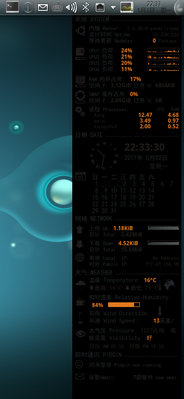

KDE版本的无法下载,安装Gnome的有背景不透明的现象,求助!!!!
我的配置:
conkyrc.txt
my conkyrc
(14.74 KiB) 已下载 154 次

HV54 写了:KDE版本的无法下载,安装Gnome的有背景不透明的现象,求助!!!!
我的配置:
KDE下的配置好像没有own_window_transparent的设置,所以只能都是不透明的。
另外,Gnome下的配置用在KDE上也许会出现一些不兼容的问题。

多谢楼主的回复,但不知到amarok2-skript怎么用,求指点 :em06 ,再有日历的第一行显示俩个框框,用的是楼主汉化conkyrc中的CALENDAR

HV54 写了:多谢楼主的回复,但不知到amarok2-skript怎么用,求指点 :em06 ,再有日历的第一行显示俩个框框,用的是楼主汉化conkyrc中的CALENDAR
抱歉我没用过amarok2,应该是一款音乐播放器吧,是在KDE_conkyrc下载的主页中看到放一起下载,KDE_conkyrc脚本的最后一段也有调用amarok2-skript脚本的代码,所以转贴过来了。如果你没装有amarok2,不用即可。
你的日历的两个框框,不知道是怎么回事?而且竟然在1号的后面,你用试试KDE_conkyrc的脚本看看?
我怀疑是KDE的默认字体目录与Gnome不同,所以造成字体调用出错,于是显示出现乱码。

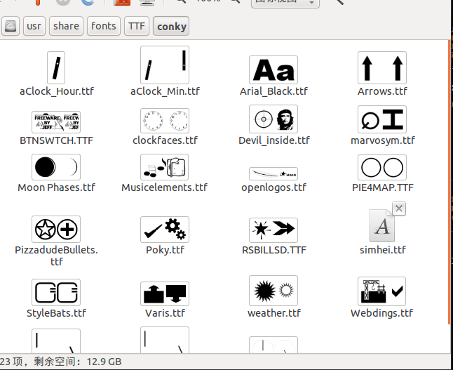

帖子 ssw » 2011-05-03 22:34
把simhei.ttf 复制过去后和你不一样 右上角显示一个叉号

帖子 yq-ysy » 2011-05-04 9:35
ssw 写了:把simhei.ttf 复制过去后和你不一样 右上角显示一个叉号
网上查了一下,X是表示你没权限的文件,→是表示链接文件。
可以用chomd命令来修改文件权限,相关知识请网上查询。
