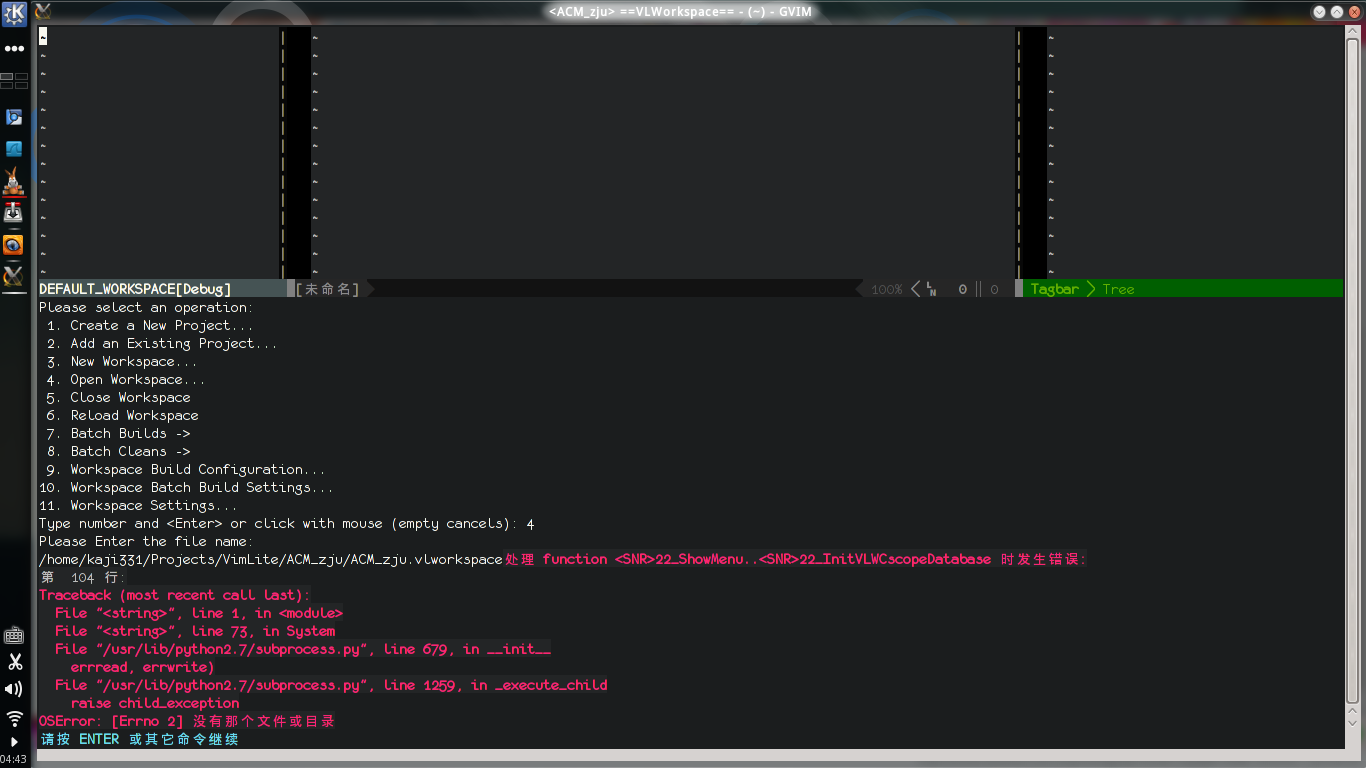

open workspace的时候,这是怎么回事,似乎使用没有问题(除了一直不能编译后自动运行)

kaji331 写了:open workspace的时候,这是怎么回事,似乎使用没有问题(除了一直不能编译后自动运行)
看起来是cscope程序出问题,看看 g:VLWorkspaceCscopeProgram 这个变量设置对没

帖子 kaji331 » 2012-10-03 18:36
压根没有装cscope,以前版本不依赖这个啊~

#111
帖子 fanhe » 2012-10-04 1:32
kaji331 写了:压根没有装cscope,以前版本不依赖这个啊~
你升级最新的看看

#112
帖子 kaji331 » 2012-10-04 7:06
vimlite?就是升级最新的713就这样,老版本不会

#113
帖子 fanhe » 2012-10-04 13:01
kaji331 写了:vimlite?就是升级最新的713就这样,老版本不会
因为这个函数我改了下
最近我更新了VimLite的版本,不过好像也有这个问题
这个问题我确认了,改好了,上传了个新版本,你试试

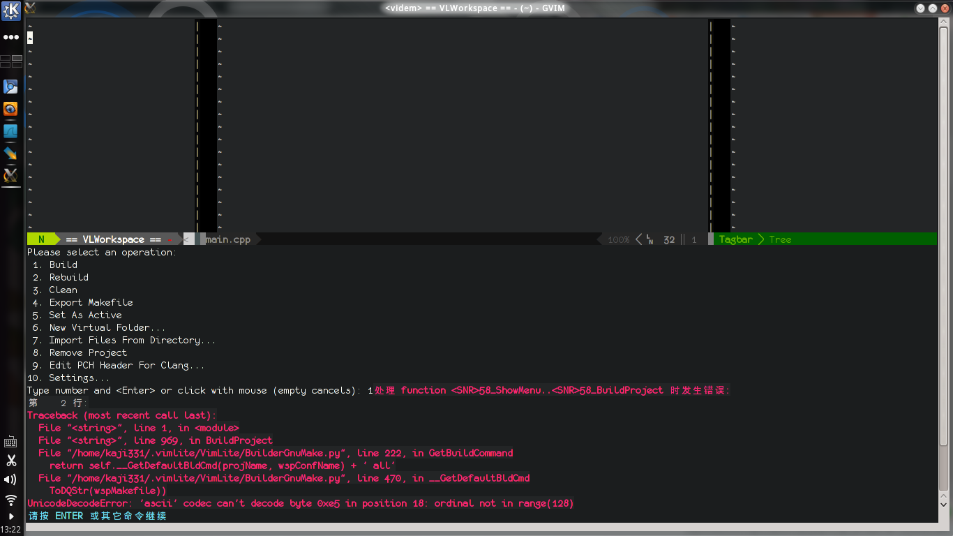

帖子 kaji331 » 2012-10-05 13:27
fanhe 写了:
因为这个函数我改了下
再次发现问题(作者不会烦我老是递交bug吧,哈哈)
无论老的526还是最新的797,BuildAndRun仍然只能build不能run
最主要的是797不是要我们编译videm-1.0.8.tar.bz2么,无论使用526还是797都无法编译成功,随便C++写个helloworld编译没有任何问题

编译报错的内容就在之前上传的图片里,没编译会有什么功能缺失么?我的code completion很好的(使用clang)
:em11 我终于搞明白为什么另外一台电脑编译后不能自动运行了,我是终端程序,vimlite终端是使用的xterm,而我为了最小化把不用的xterm删除了~装上就好了,希望下一个版本可以改成x-terminal,会比较好点

#120
帖子 fanhe » 2012-10-06 22:13
kaji331 写了:
fanhe 写了:
kaji331 写了:
fanhe 写了:
kaji331 写了:另外,在713版中,工程设置一类的地方可以使用tab键在apply ok cancel之间快速移动,797又没了这个功能,不知道能不能补上
这个不会吧……
这个是默认的快捷键,我在近期的版本改成 <Tab> 和 <S-Tab> 后就没改过,我这边现在一直都是这两个键在起作用啊
你打开项目设置,看看最上面的帮助信息显示正确不正确
不好意思,这个是我搞错了,不过videm真心编译不能啊~虽然不编译貌似也不影响使用
为了编译不了?报什么错误?我这边测试是没啥问题的
新的版本需要新的 vlctags2 才能用的
事实上,在任何有图形界面的linux系统中,xterm是肯定会有的
你那个编译错误,是因为你把项目放到了带中文的路径下了,python2令人崩溃的字符串编码问题再次出现了,唉
现在 vimlite 对于非 ascii 码的路径支持并不好的,还是放在纯英文路径吧,因为python2是以unicode编码很多字符串,而vim和linux又是以 utf-8 编码字符串的,
所以经常出现字符串解码问题,我也很头痛这个问题
最终的解决方案还是换到python3,但是现在vim7.3的python3支持不是太好(官网7.3,不算额外的patch)
我改一下,下个版本应该可以fix掉这个问题,这类解码问题还是要多报告
字符串编码问题是python2的软肋
