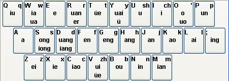

老大,完了。BUG。
选择完dark之后,无意中紧接着点击了一下右键,输入法消失了。我现在用云输入法输入的。并且这个弄个半透明版本的,呵呵
提交另外一个微软双拼的方案错误:小企鹅 ;双拼应该是: xc qi oe。
“ 鹅 ” 因为只有韵母,所以微软双拼对这种没有声母的拼音可以用 o 代替声母。微软双拼中的字母 O 并没有表示声母的任何部分,所以这个被规定为可以填补只有韵母没有声母的拼音部分。
累死我了,云输入法要打全拼,这篇帖子打了10好几分钟。如果是是双拼模式,估计只需要一分多钟,痛苦 :em28我去重新启动电脑去,然后换到默认的输入法皮肤

Eiffi 写了:老大,完了。BUG。
皮肤那个是bug,虽然不知道你的具体情况,不过你可以看看r408
额,另外微软那个没问题啊,零声母设置是对的,你举的这个例子我也能打出来。

帖子 Eiffi » 2010-08-21 18:33
csslayer 写了:
Eiffi 写了:老大,完了。BUG。
那天我试了好几遍都不行,今天我也可以了,谔谔谔谔谔谔谔谔谔谔谔谔
:em04 鹅鹅鹅,趋向香甜哥,白毛俘虏谁,红张博轻薄。(老大,现在感觉很好了,就是缺少词库词库词库词库 :em11
