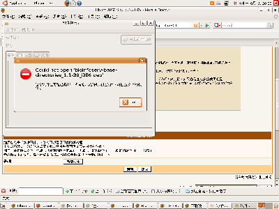

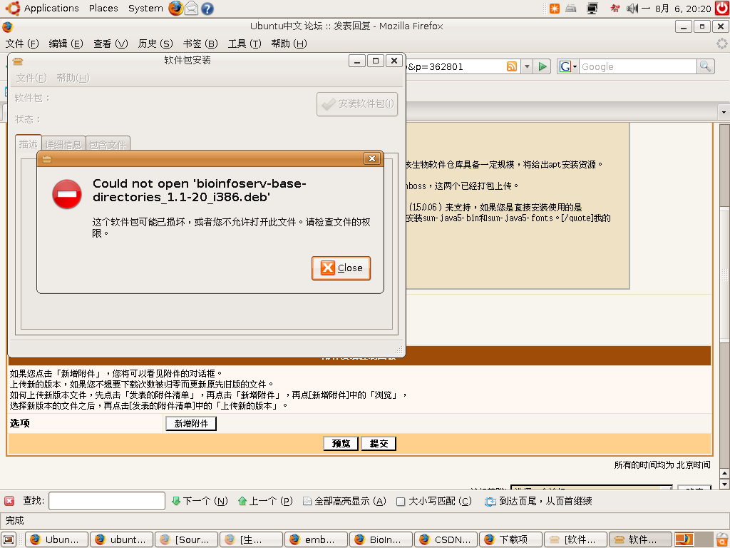

我的ubuntu7。04很多软件都用不了,请问biowee是这么回事啊?

很显然,需要确认下载文件的正确性和安装权限。
如果下载文件出现问题,就有可能损坏。当然下载正确后需要确认软件的安装执行权限。
就权限而言,下载后采用sudo chmod 755 bioinfoserv-base-directories_1.1-20_i386.deb更改安装权限,然后在进行安装。
