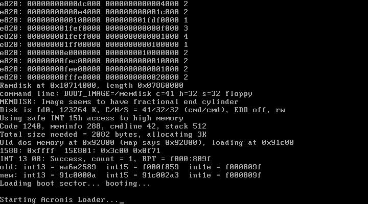

fatality
帖子: 42
注册时间: 2006-04-18 9:18
Re: grub2 基础教程(续)
#149
帖子 fatality » 2009-10-28 10:13
昨天升级到1.97正式版,用memdisk加载软盘镜像启动仍然会死。
不知道大家是不是都这样?
