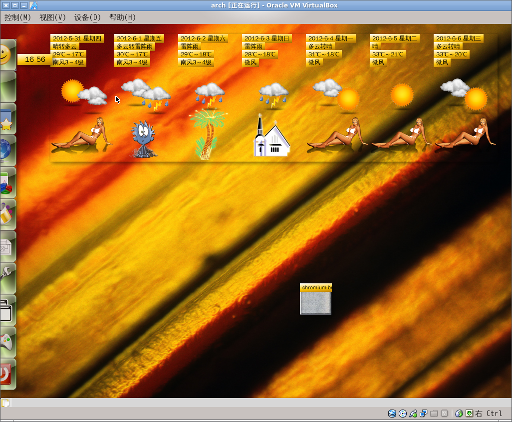

已经在arch里面用楼上提供的PKBGUILD安装,然后手工复制字体+配置文件,让这个icon de运行起来了。
截图如下: 现在的问题:
1,文泉驿正黑字体文件在ubuntu里面是在/usr/share/fonts/truetype/wqy/wqy-zenhei.ttc,而arch是在另外一个目录(可能是/usr/share/fonts/wenquanyi/truetype/wqy-zenhei.ttc,记不很清楚了),造成这个文件不能被自动复制到~/.icon-DE/fonts目录,进而引起错误。
2,ubuntu里面,kdm的sessions位于/usr/share/kde4/apps/kdm/sessions/,而arch里面则位于:/usr/share/apps/kdm/sessions/,也造成sessions不能被kdm认出,如果用kdm则不能登录到icon-de。
3,包结构有区别,在arch里面,还需要依赖libpng12这个包,ubuntu中则没有这个依赖。
4,同样的包,名称有区别:我写的初始化脚本,使用“sudo apt-get install”来安装软件包,即使把“apt-get install” 全部替换成“pacman -S”,实际上很多包还是不能安装,造成我的初始化脚本不准确。
5,如果不开启中文locale,则无法依靠PKBGUILD打包和安装。
下一步要做的工作:
1,把天气预报图片名字从“汉字”改成“汉语拼音”,防止因为系统不支持中文local而报错。(不改成英文是因为我英文太差,改成英文我自己会不认识了)
2,把初始化的命令(分别位于:c程序内、安装脚本内、初始化脚本内)加个智能判断,根据系统是ubuntu还是arch,执行不同语句。
3,给arch提供可用的PKBGUILD和.install脚本,让arch用户也能进行安装。
