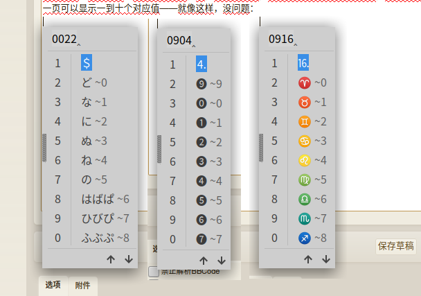

哦,那就用我的“单手笔顺输入法(Rime引擎)2.0 版”就好了,再等一两个月吧。
而且,《打字训练》教程已经编好,哈,打一遍下来,你会发现真的没有什么难度,不用像五笔那样要死记硬背字根的。
等我的 2.0 版做出来了,还会有一个详细的,如何添加自定义词库的教程。
可自定义 “快速键”,一页可以显示一到十个对应值——就像这样,没问题(1.0版早已实现):
如上图,打出来的效果:はばぱ,❶❷❸,♈♉♊,也可以换成“甲子、乙丑、丙寅、丁卯”,可以一次按键出二三个字,出一百个字都行。
例如,用我的“单手笔顺输入法”,输入0005可得到《》,输入0035可得到【】,输入0002可得到“”,匹配的双符号不用分两次输入。
当然,对笔顺输入法实在有抵触心理的,到时候按我的教程把自定义词库添加进“拼音输入法”也可以。

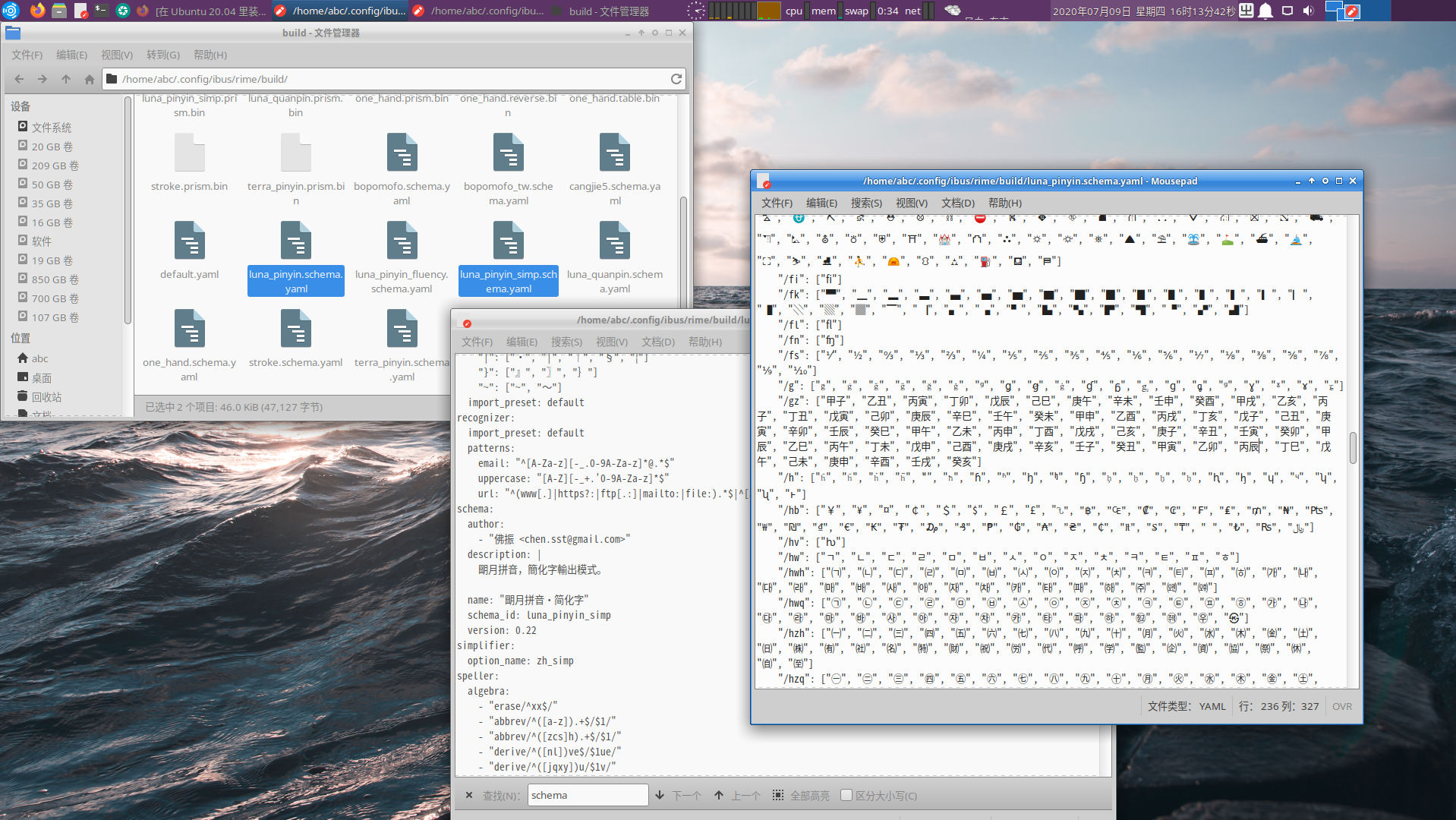

这让我想起了初学电脑的第一课:当时老师还是在教 DOS 系统,大家的电脑都是字符界面。但身边的同学输入 win 然后回车,却能出现让人感到惊艳的 win3.1 图形界面!而我输入 win 然后回车却什么都没有。问同学,他当然也不懂为什么,就说反正就是这样。当时就很生气!为什么会这样?我又没做错什么,同样的操作,为什么他行我不行?这没道理!这不公平!——后来,过了很久很久,一年?二年?才明白,我当时用的那台电脑没有安装 win3.1 系统,所以输入 win 当然就什么都没有。旁边同学的那台电脑安装了,输入 win 就有显示图形界面。
唉,懂与不懂,就隔了一层纸而已。
打开用户目录下的 ~/.config/ibus/rime/build/ 文件夹,里面有 luna_pinyin.schema.yaml 和 luna_pinyin_simp.schema.yaml 两个文件。
打开一比较就明白了,你想要的东西都在 luna_pinyin.schema.yaml 文件里,包括60干支,也包括了64卦, luna_pinyin_simp.schema.yaml 文件里就没有。
剩下的事情就简单了。复制粘贴之前,记得先做一下繁简转换。用办公软件或网上的在线繁简转换网站都可以。当然,也可以顺手修改快捷键。

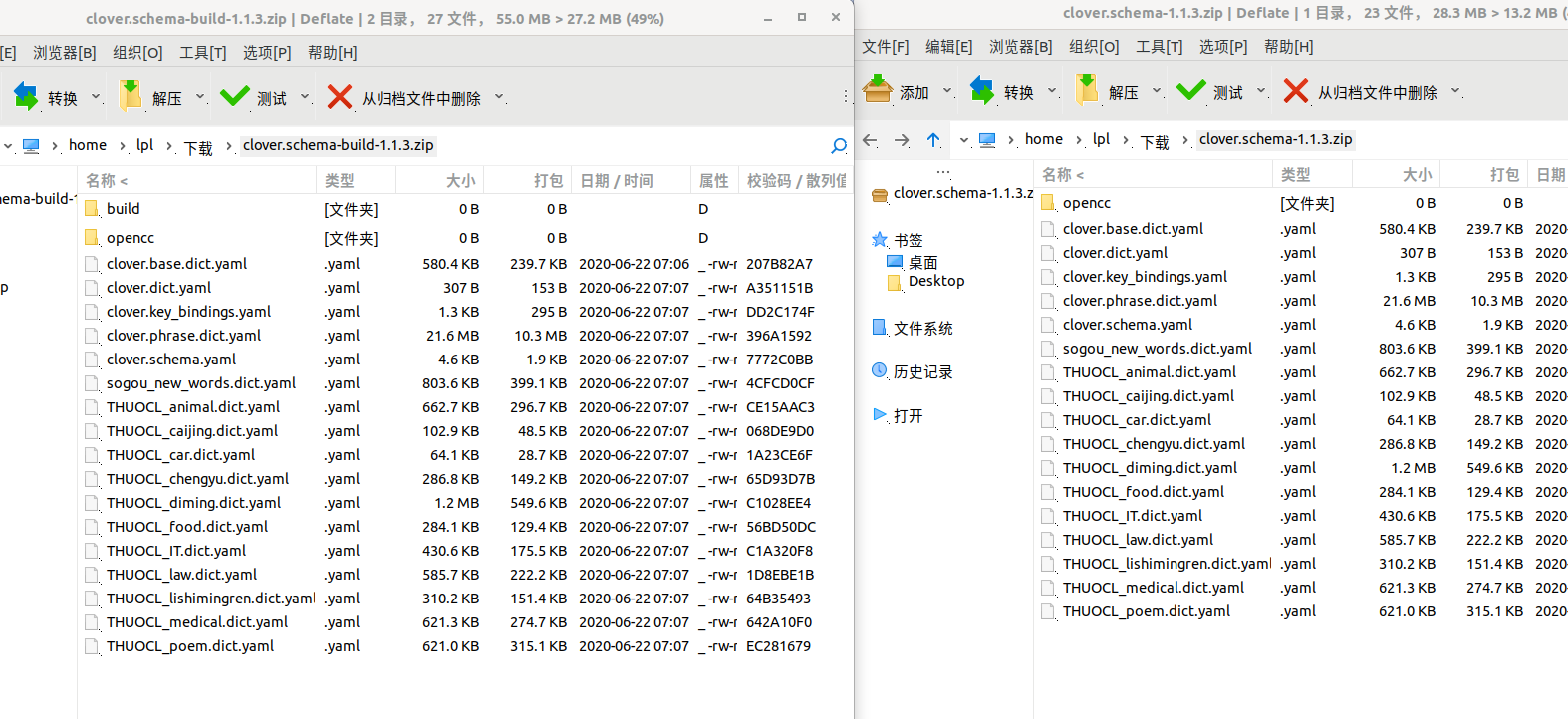

百草谷居士
帖子: 4025
注册时间: 2006-02-10 16:36
系统: debian12/xubuntu2404
Re: 在 Ubuntu 20.04 里装设 ibus-rime 的几个最基本步骤
#27
帖子 百草谷居士 »
他的build版似乎也是要解压到 .../ibus/rime文件夹下,里面有一个单独的build文件夹。
左边是build压缩包,右边是不带build的。我就是把build压缩包解压到 ~/.config/ibus/rime 文件夹下了。
作者提供了两个压缩包,但是没有说明,两个压缩包有什么区别,分别有什么作用
Mint 22 / Xubuntu 24.04

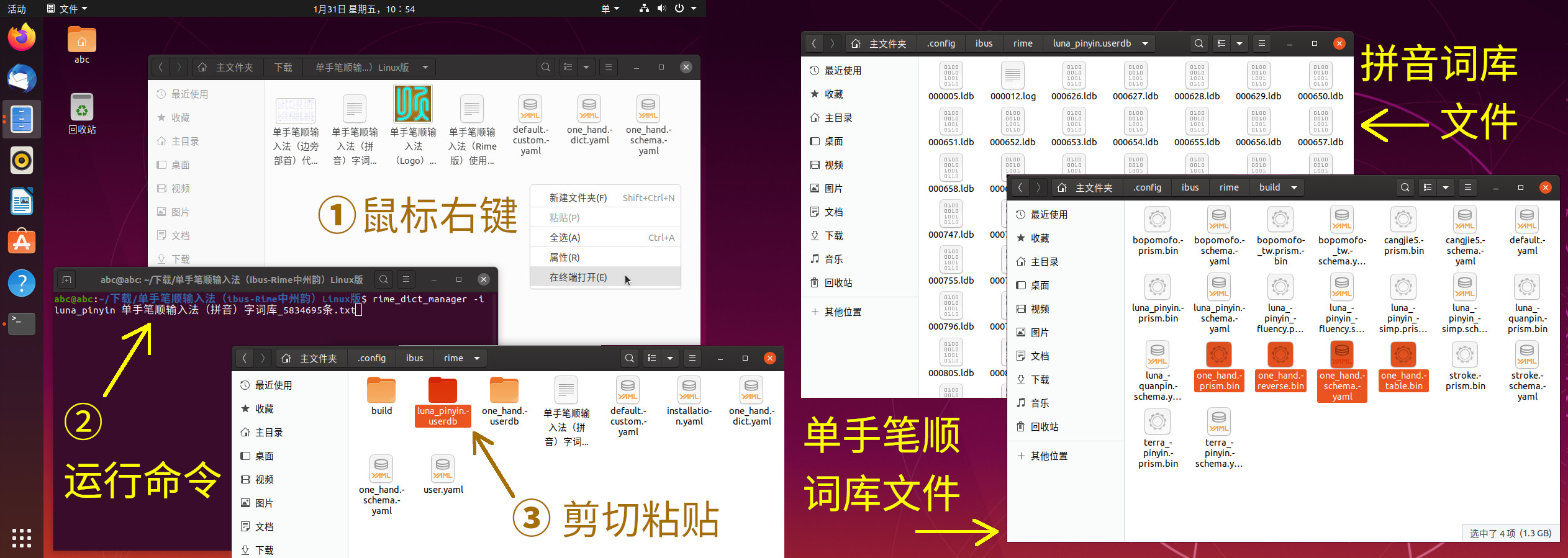

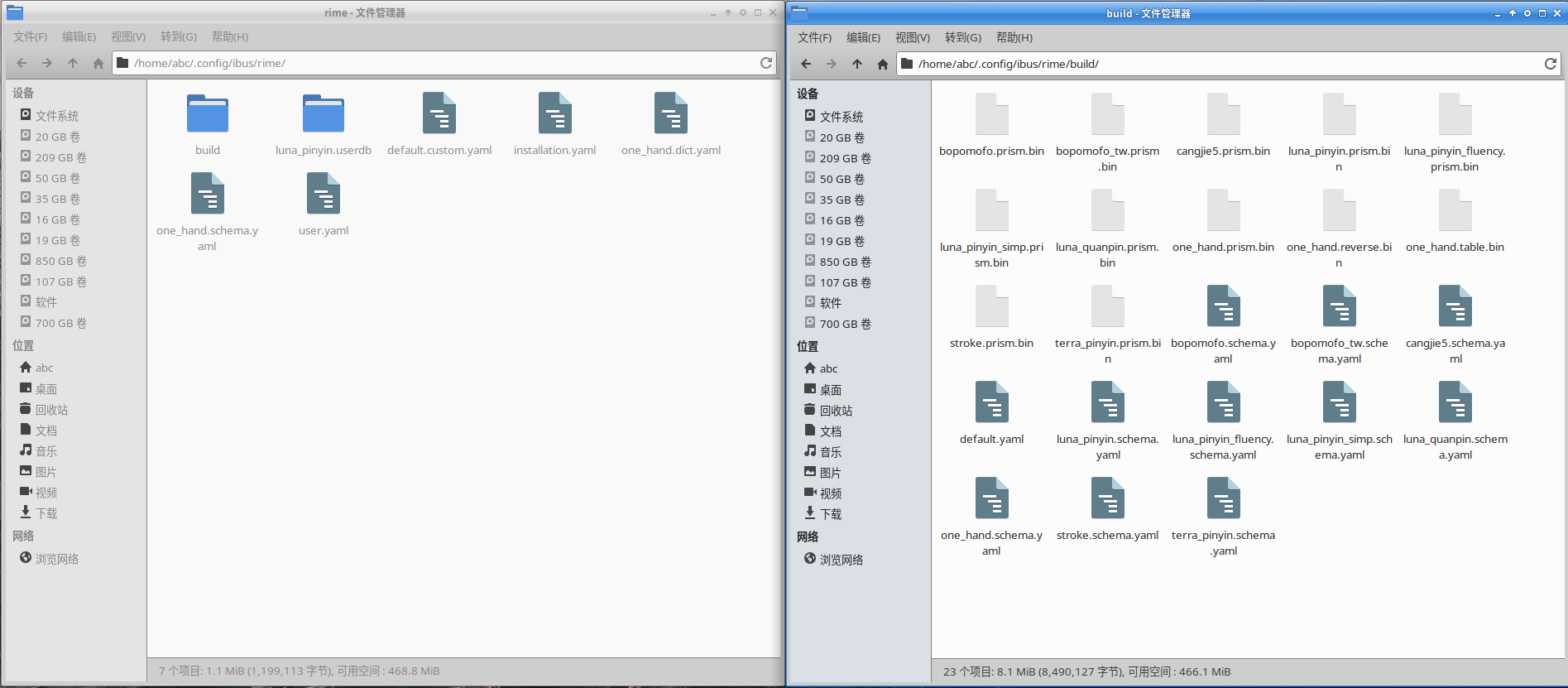

yq-ysy
帖子: 4648
注册时间: 2008-07-19 12:44
来自: 广西(桂)南宁(邕)
#28
帖子 yq-ysy »
百草谷居士 写了: 2020-07-16 9:01 他的build版似乎也是要解压到 .../ibus/rime文件夹下,里面有一个单独的build文件夹。
如图所示:以我的“单手笔顺输入法”为例,
只需把 schema(配置文件)和 dict(词库文件)复制到 ~/.config/ibus/rime 文件夹下,
在 default(默认定制文件)里添加新增的输入法名称,最后鼠标点击系统托盘的Rime标志,选择“部署”就可以完成安装。
如果词库比较大的话,点击“部署”之后,要等待好几分钟才能完成。
完成后,可以在 ~/.config/ibus/rime/build/ 文件夹下看到,为新的输入法生成了好几个新的 bin 文件,大的有几G(显然是词库)。
所以作者提供了 build 文件下载,也许是想让用户省去“部署”等待几分钟的过程。
把下载的“四叶草build版”里面 build 文件夹中的 bin 文件复制到你自己的 ~/.config/ibus/rime/build/ 目录下,马上就可以用了。
另:build 文件夹里也有一个与输入法同样的 schema(配置文件),但不要修改它,因为它是自动生成的,会被覆盖。
如果你修改了~/.config/ibus/rime 文件夹下你的输入法 schema 配置文件,点击“部署”之后,build 文件夹里的同名 schema 文件就会自动更新被同步修改。
—— Rime 的文档没说到这些,是我在做我的“单手笔顺输入法”时,自己摸索总结的经验。
