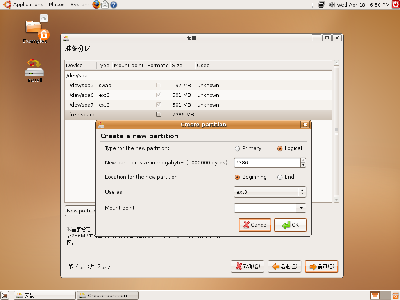

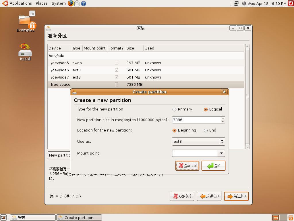

楼主的机子是64位的,所以应安装64位的
而且,分区时,可恶只能分两个,一个swap,再加一个ext3的根分区,剩下无论你有多少剩余空间都成了不可用的了
估计楼主在分区时,到图1这一步时
在 Type for the new partition里选择的是primary(主分区),事实上应选择logical(逻辑分区)
因为一台机器上只可以分四个主分区,一旦达到四个主分区,就无法分区了,而逻辑分区似乎不受限制

图我截了,但不知道怎么传上来,和你的图显示的信息不太一样,奇怪的是我刚创建分区时没法选择挂载点,必须分好后在点编辑来选择挂载在哪。
而且我安装时窗口的取消,前进之类的按钮都看不到,我也不知道该点哪,只能是按回车。而且在创建分区时没有主分区和逻辑分区的选择项,开始还以为是Ubuntu就这样呢,后来看到别人的截图才知道只是我碰见的问题。
