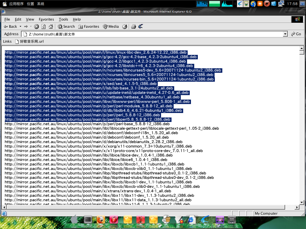

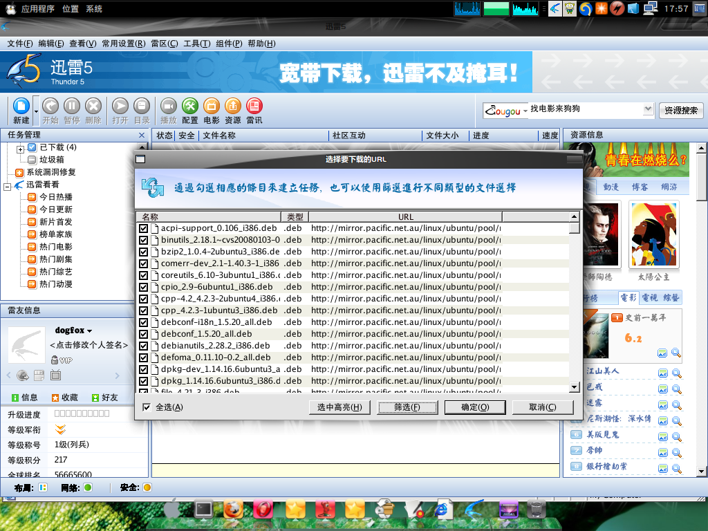

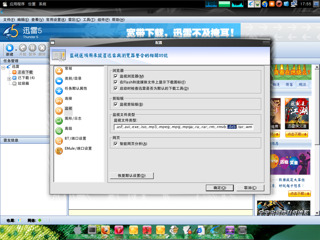

帖子 dogfox » 2008-03-17 18:12
:twisted:
修改迅雷使其能够监视deb的存在
修改迅雷使其能够监视deb的存在
使用ie4linux打开写有deb地址的新文件<br />cp全部deb地址
cp全部deb地址
迅雷很快就感应到了需要下载什么<br />并弹出对话框<br />下载速度很快一般只要10分钟即可搞定
迅雷很快就感应到了需要下载什么
并弹出对话框
下载速度很快一般只要10分钟即可搞定
当开始下载软件包时,及时取消,cp下载的deb包地址<br />并写入新文件
并写入新文件
全世界linux爱好者联合起来 !
