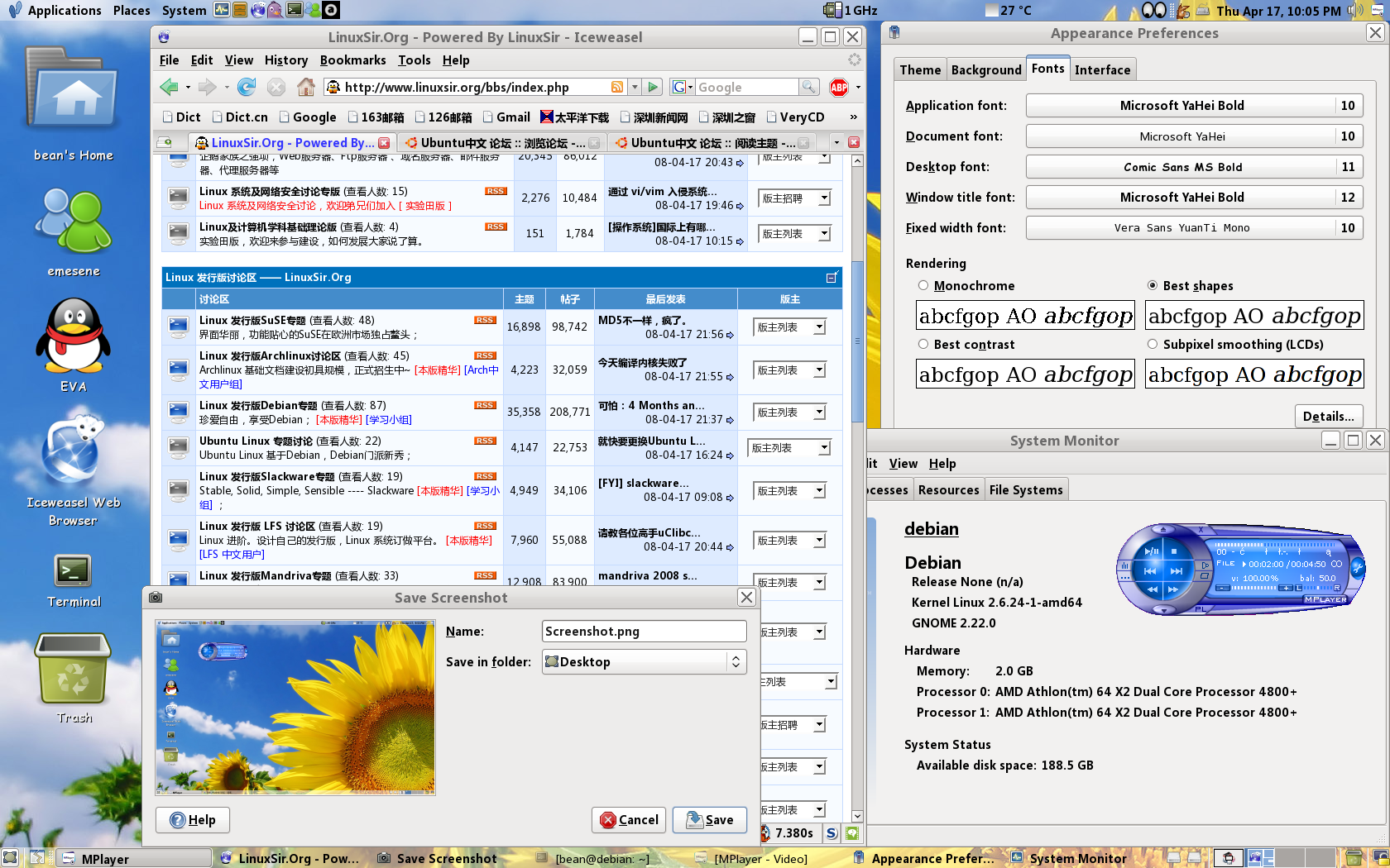

14楼wwl81er的截图确实比不做任何操作改善了许多。
例如:
1、那个独占鳌头的“鳌”字没有大一号了。
2、“正在招生中”也锐利了很多。
但是始终毛毛还是比fedora的多一些,且有红蓝偏色。试试不用subpixel只调到best shapes会不会好点。
还有一些问题:
fedora的效果不止作用于firefox,整个系统的文字都有影响,包括openoffice。还有就是打补丁的方法在系统update之后还要再手动打一次补丁吗?

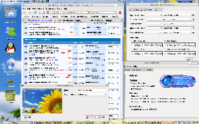

帖子 lailue » 2008-04-17 22:08
:em05 哈哈哈哈哈~~~~~~~~
我终于在Debian也实现Fedora的效果了
参考了《Linux 字体微调 - Vista 效果版》
http://www.linuxsir.org/bbs/showthread.php?t=269312
其实Debian lenny 本身就带了所需要的包:
libcairo2 libcairo2-dev libxft2 libxft-dev libfreetype6 libfreetype6-dev
然后用了文章中的三个配置文件,实现的效果就如14楼wwl81er的截图一模一样。
后来,弄了openSUSE 10.3的suse-hinting.conf文件,改名为local.conf放到/etc/fonts/下,重启,Fedora的效果就完全出来了!!!
:em41 字体美化好了比compiz-fusion爽10倍!!
