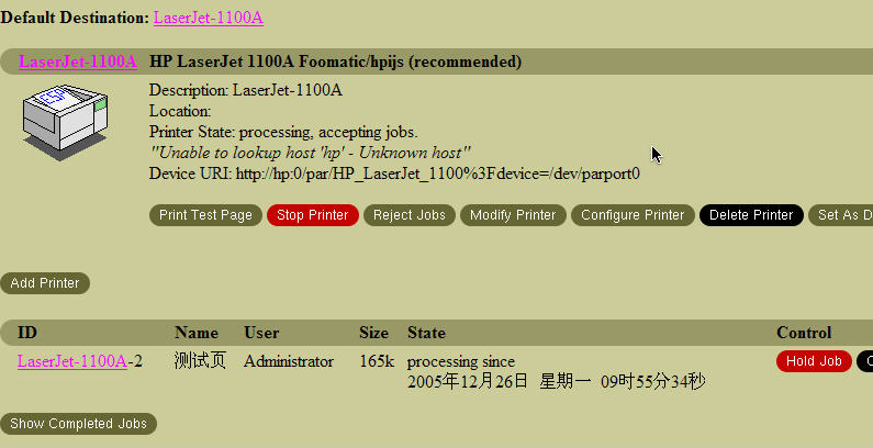

请教楼主,按照楼主的做法能够在WINDOWS客户机下安装ubuntu作为打印服务器的共享打印机,并且管理。但却不打印,从管理页面中可以看到有作业等候,但打印机不打印,请帮忙~谢谢
oldrabbit
帖子: 93
注册时间: 2005-07-07 9:13
#22
帖子 oldrabbit » 2005-12-26 10:58
不好意思,找到原因了,上传图片我就发现了问题,自己太马虎了,呵呵~
谢谢楼主~
