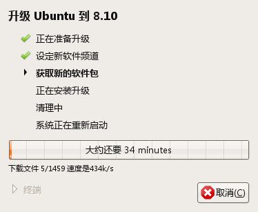

昨晚成功升级至8.10(Intrepid Ibex)及后续的update
- oo-BOON-too
- 帖子: 118
- 注册时间: 2008-09-18 18:21
Re: 昨晚成功升级至8.10(Intrepid Ibex)
更新是常事,昨天更新了99个包,现在要更新80多个,新装2个,自动去掉4个包。

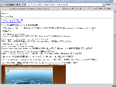

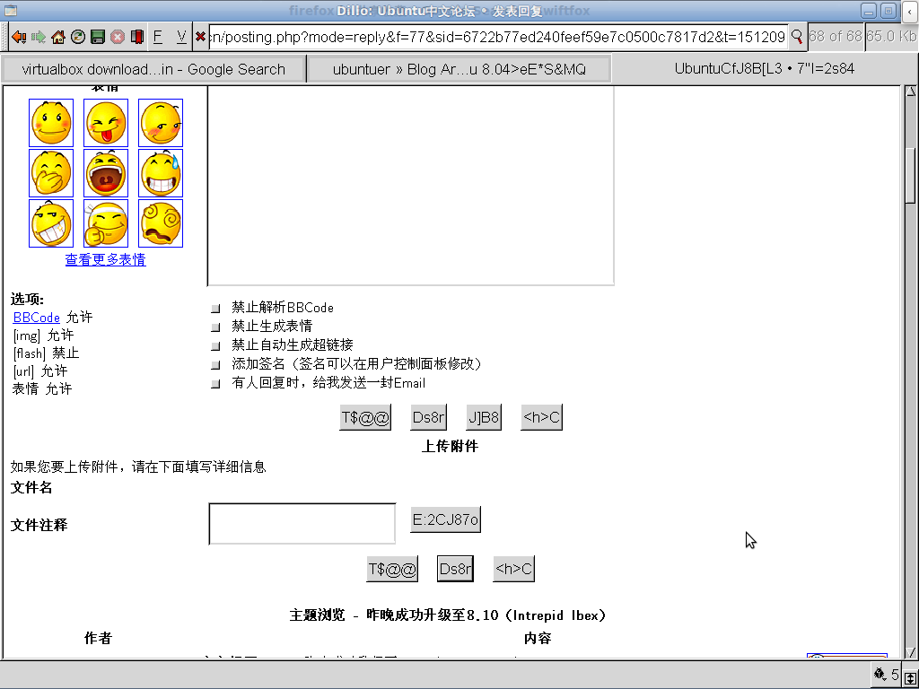

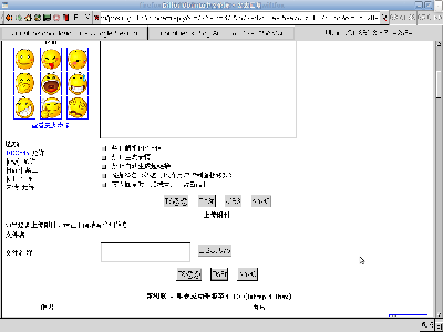

另外,升级后地漏(Dillo)支持中文了,并未装patch。
不过,浏览此坛时没有Browse(浏览)键,还有好多键是乱码,请高手有空看一下吧。
