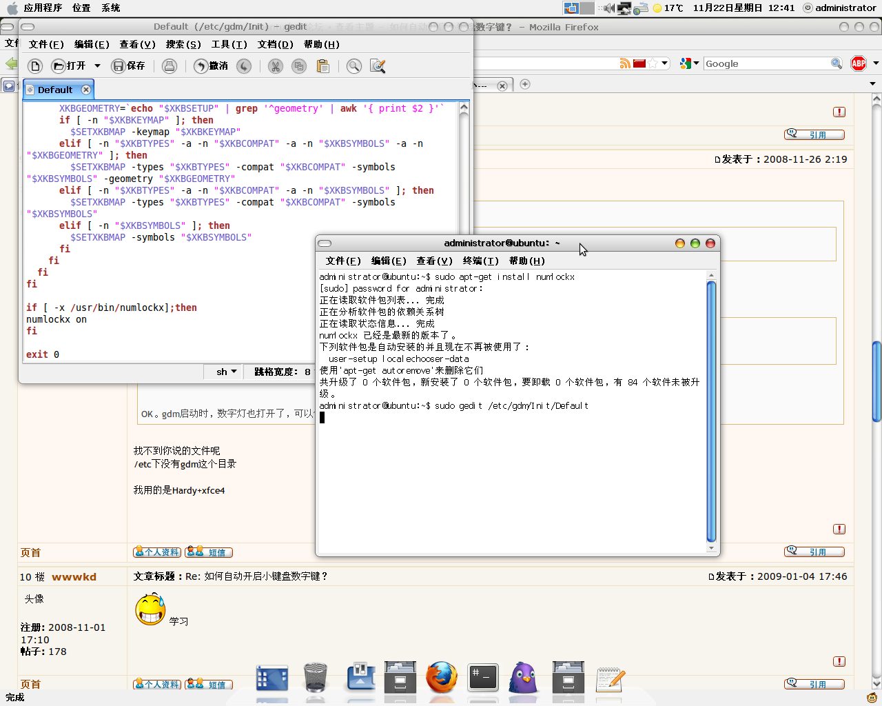

帖子 DZC » 2009-11-22 12:52
daf3707 写了:
sudo apt-get install numlockx
sudo gedit /etc/gdm/Init/Default
把下面的内容添加到最后那行的前面
if [ -x /usr/bin/numlockx ]; then
	numlockx on
fi
OK。gdm启动时,数字灯也打开了,可以使用小键盘了。 :em11
为什么我按上面的提示做完重启还是不行的?

antknox
注册时间: 2009-09-10 13:05
Re: 如何自动开启小键盘数字键?
#20
帖子 antknox » 2013-12-02 10:06
daf3707 写了:
把下面的内容添加到最后那行的前面
	numlockx on
fi
从ubuntu11.10开始,gdm被换成了lightdm,所以用之前的办法是不能自动开启小键盘的,要自动开启小键盘要改成以下方法。
1.安装numlockx
安装方法还是 sudo apt-get install numlockx
2.编辑配置文件
sudo gedit /etc/lightdm/lightdm.conf
最后一行加入:greeter-setup-script=/usr/bin/numlockx on
现在ubuntu11.10就可以自动开启小键盘了。

帖子 TeliuTe » 2013-12-02 15:05
一会试试楼上的方法,好用的话下次更新机房的时候都安装上
在12.04上试了下果然可以
