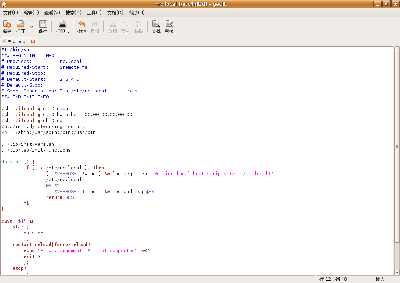

vim的保存命令:wq,当然先得按esc回到命令状态..

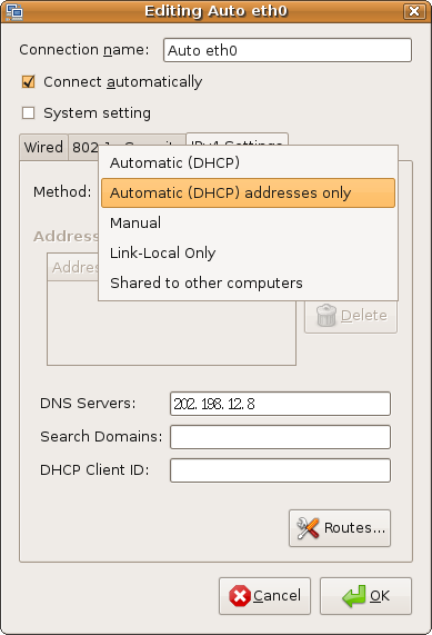

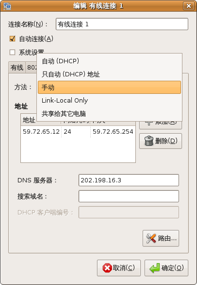

还有这种事?我这里好好的...选manual...听说中文系统里面翻译成手册...- -!..不行你就直接修改配置文件设置ip...易水辰 写了:谢谢 我一会试试去,改mac 我会,要不 8.04 我也上不了网 8.04 我是在 network-manager下设置的ip和dns 但是 8.10 就不可以了 mac和dns都可以 但是设置不了ipxeoc 写了:vim的保存命令:wq,当然先得按esc回到命令状态..

我很快的回来了,原因是因为 使用 vim 命令以后 按esc键等 我几乎按遍了 就是听到滴滴声 退不到命令下面啊,还是没法保存

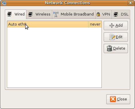

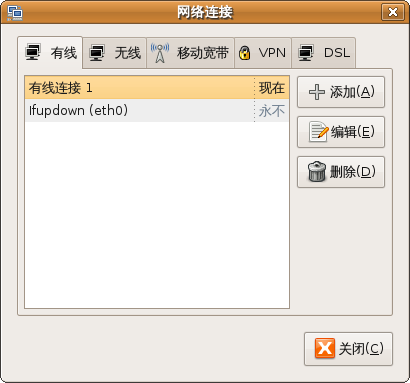

昨天关机了,今天先进的xp系统,为了验证一下 是否再回到ubuntu下,就不能上网,结果 没有出乎意料,就是不能上网!宾且有回到了原始设置 那个网络连接 erh1 变回eth0 可以参考1楼的图片
我认为所完美的解决方案
见笑啦

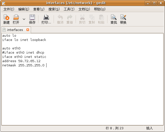

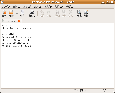

1。在network manager 中 添加一个 连接 名字随便起啦。然后配置 ip 等,见下图
2。打开终端,输入 sudo gedit /etc/network/interfaces
auto lo
iface lo inet loopback #这2行 本来就有 , 添加下面的代码
auto eth0
#iface eth0 inet dhcp
iface eth0 inet static
address 59.72.65.12
netmask 255.255.255.0
gateway59.72.65.254
保存 退出

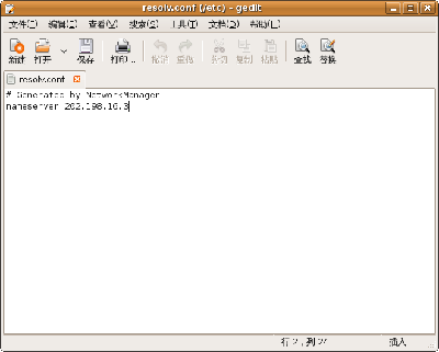

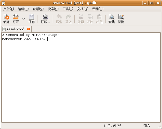

3。终端 输入 sudo gedit /etc/resolv.conf
# Generated by NetworkManager # 这一行 本来就有 ,添加下面的代码
nameserver 202.198.16.3
保存退出 新的问题来拉 只要进了xp 再回来 就会发现,不能上网了 这次是 dns丢失,
只剩下 # Generated by NetworkManager 。
nameserver 202.198.16.3 这一行没了 晕哦

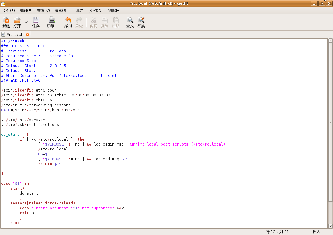

4。永久更改mac 如果 mac 和自己网卡的一致 此步省略
终端输入 sudo gedit /etc/init.d/rc.local
在PATH=/sbin:/bin:/usr/sbin:/usr/bin上面插入以下内容
/sbin/ifconfig eth0 down
/sbin/ifconfig eth0 hw ether 00:00:00:00:00:00 #mac 换成你自己的
/sbin/ifconfig eht0 up
/etc/init.d/networking restart
保存退出
注意:如果不修改的话,每一次进入xp系统再回来 就会发现 mac变回原来的!附上临时修改mac命令
终端输入 sudo /sbin/ifconfig eth0 down
sudo /sbin/ifconfig eth0 hw ether 00:00:00:00:00:00 (你的MAC地址)
sudo /sbin/ifconfig eth0 up
sudo /etc/init.d/networking restart
auto lo
auto eth0
address 59.72.65.12
gateway59.72.65.254
保存 退出
保存退出

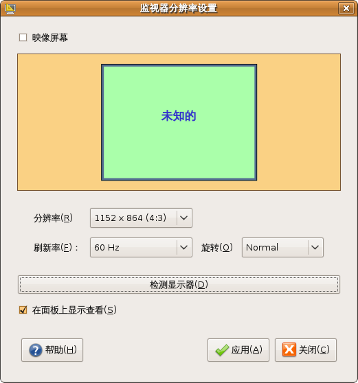

我开3d 安装受限的驱动,重启以后,又黑屏喽,之所以称为又 是因为8.04黑了 不下5次哦,无缘精美的3d咯,
把同学的液晶替换掉CRT 显示正常,哎,ubuntu 不支持CRT 了 ???
Ps:发现进液晶以后 液晶里 显示 1440*900 我改了 1024*768 满以为换回 CRT就可以了 结果不行,还是黑屏……
