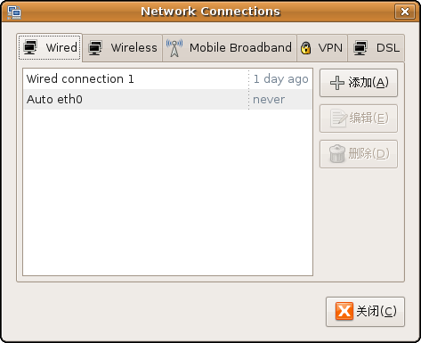

我还上不了网呀,哪位好心朋友帮我看看我在14楼发的最后一个附件(6.PNG),上面显示连接好象用的是IPv6,而不是IPv4,怎么把它设置改成IPv4?而且我的IPv4的Broadcast地址是:192.168.0.255,不是我之前设置的192.168.0.1,不知怎么回事……

17 楼 jeffers 朋友,你的设置操作中不用去理会网络工具,就是你发图最后两幅的操作应该免去。
在有线网络设置好IP、子掩码、网关、DNS后若仍不能连接,就去查看一下网络设置图标(两台小电脑),将“Wired
connection1" 旁小圆环点黑,有黑点就必定OK

帖子 jeffers » 2008-11-05 16:02
squarestone 写了:jeffers,
你的问题解决了没有?我跟你一样设置的,右上角的网络连接虽然提示连接上了,但是我还是无法上网!内网都上不了,外网更不行!
我的竟然可以了:今天一大早上班开电脑、开VM、进入Ubuntu8.10、打开Firefox竟然可以上网了,昨天下班前就像我以上发的帖子一样不行的。我自己也莫名其妙……
我查看右上角那两台小电脑,发现它自动多了一个“Auto eth0“,我也不知道怎么回事…… :em06 :em06 :em06
今天用了一天的ubuntu了,更新源呀、升级呀、下载QQ呀……
我用Wired connection 1还是无法上网,只能用自动获取IP的Auto eth0
