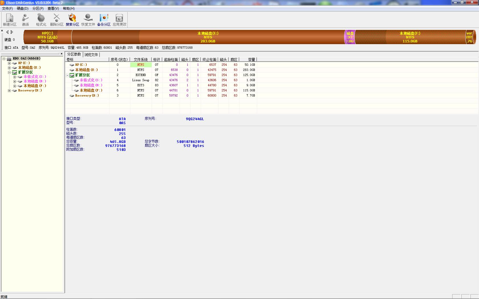

帖子 photor » 2009-02-14 0:54
billbear 写了:如果直接把分区 id 改为 fat,这个 fat 一定是个坏掉的 fat,还是不免一格。
你试试看能不能欺骗 windows ,让他认为 ext3 是 fat,同时 windows 还觉得这个 fat 相当好用。
前面就跟你说了,我这里的欺骗是指swapfs驱动是作为一个翻译,提供swap和fat之间的转换,你死不承认,这个坛子里很多人的嘴皮子真是犟到家了。 :em20
只好拿出决定性的证据了,你看看底层的分区查看软件显示的信息就知道了,下面只给出一个diskgenius的截图,你要不相信还可以试试别的软件。总而言之,这个软件是安全的,不用担心它格掉你的正常分区
上次由 photor 在 2009-02-14 14:03,总共编辑 1 次。
billbear
帖子: 3681
注册时间: 2008-05-03 23:42
Re: [分享]装双系统的同学必看——Windows与Linux系统共享交换分区的方法
#27
帖子 billbear » 2009-02-14 1:27

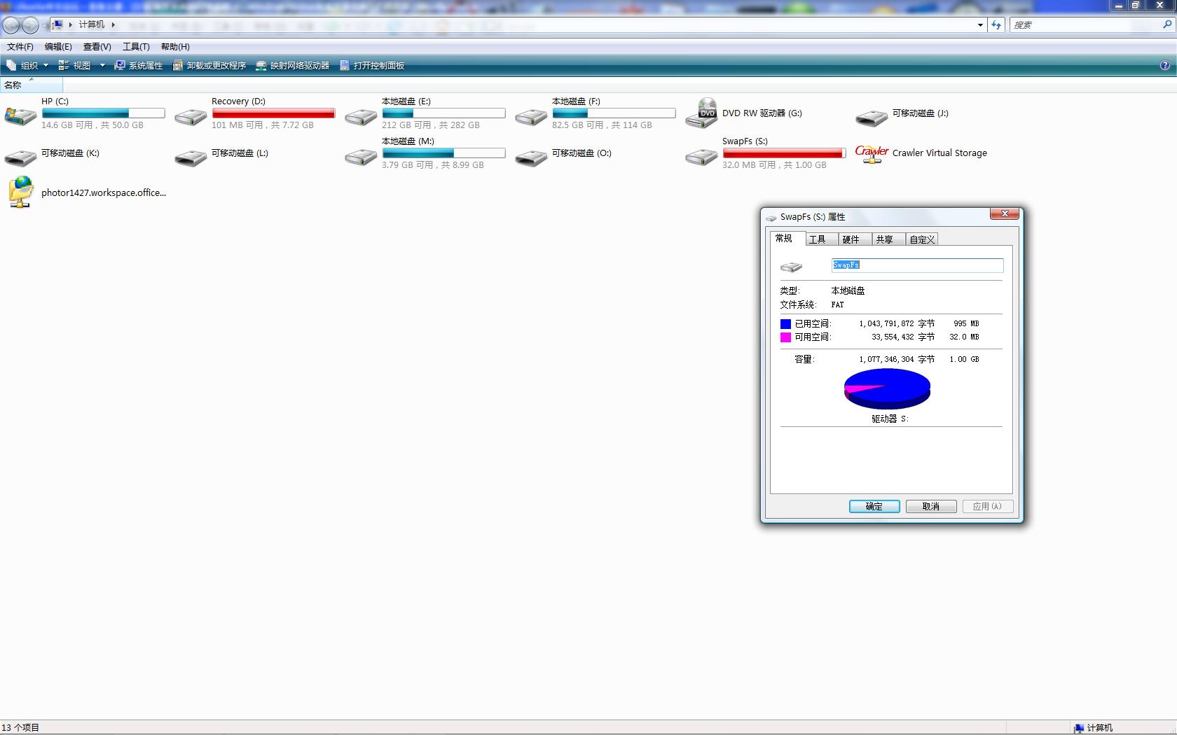

你赢了 :em02
不过这个功课是你早就应该做了的 :)
那么我说的问题都不再是问题了,如果你不休眠的话
我还想看一下这个分区在资源管理器下的属性,那个 fat 属性 :em02
以及在磁盘管理里的图片。
不是我嘴皮子犟,我 was 那么认为的,也可以说是你没说清楚 :em05 。"当 Windows 启动的时候,它在交换分区上创建一个新的 FAT 文件系统;当 Windows 关闭的时候,它在交换分区上创建一个新的 swap 文件系统" 你知道这句话很吓人吗?

帖子 photor » 2009-02-14 14:02
billbear 写了:你赢了 :em02
不过这个功课是你早就应该做了的 :)
以及在磁盘管理里的图片。
不辩不明嘛,你不认为现在我们对这个玩意了解更深了吗
