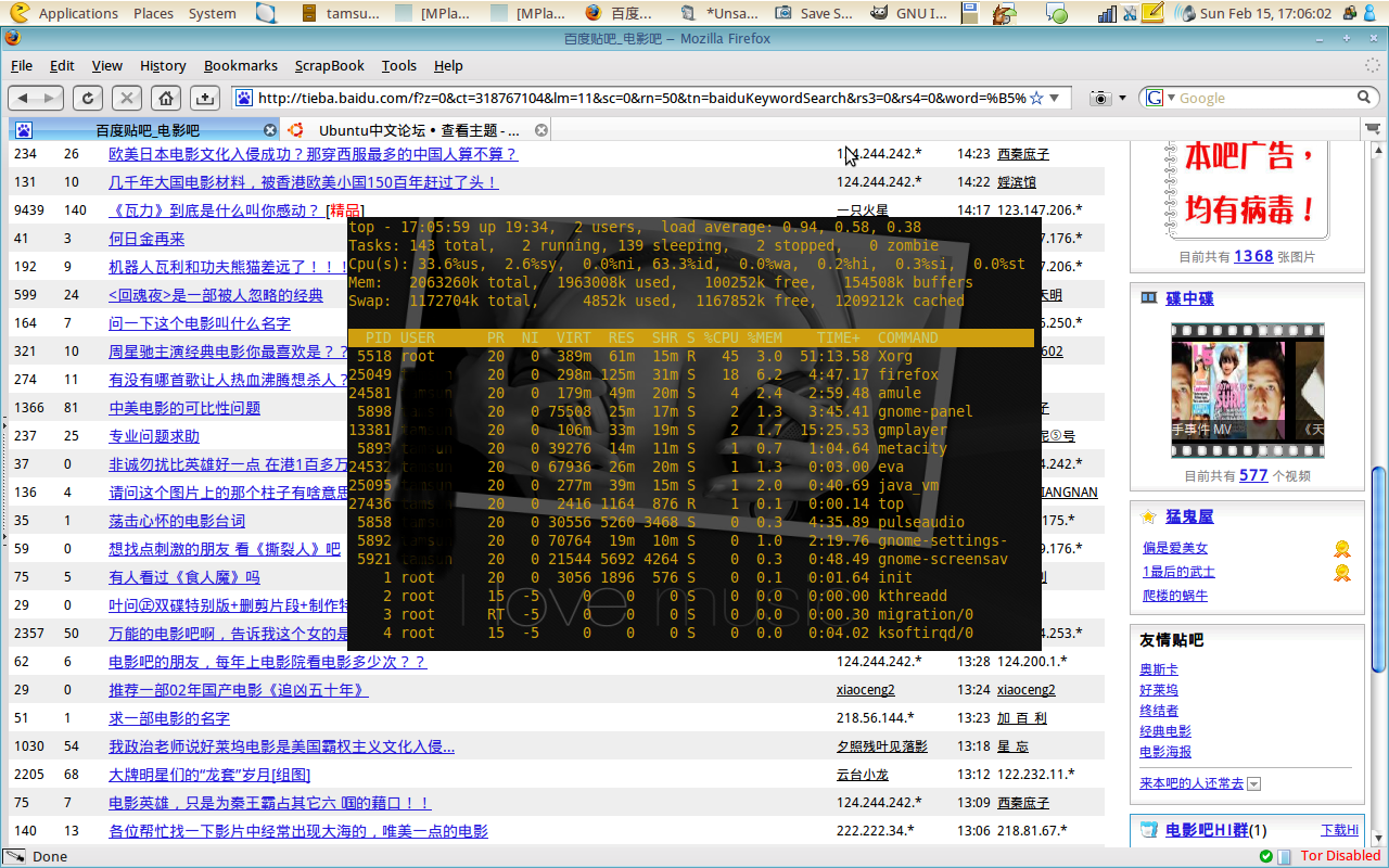

有这个功能的jimhu 写了:为lz默哀一下,OOo3没有自动恢复文档的功能?如果没有的话,以后更新应该加上呵呵,比较适用地说。
但是我不知道为甚么
我恢复后的文档竟然是空白的

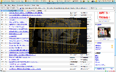

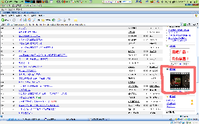

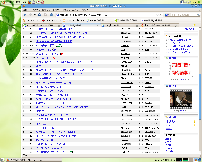

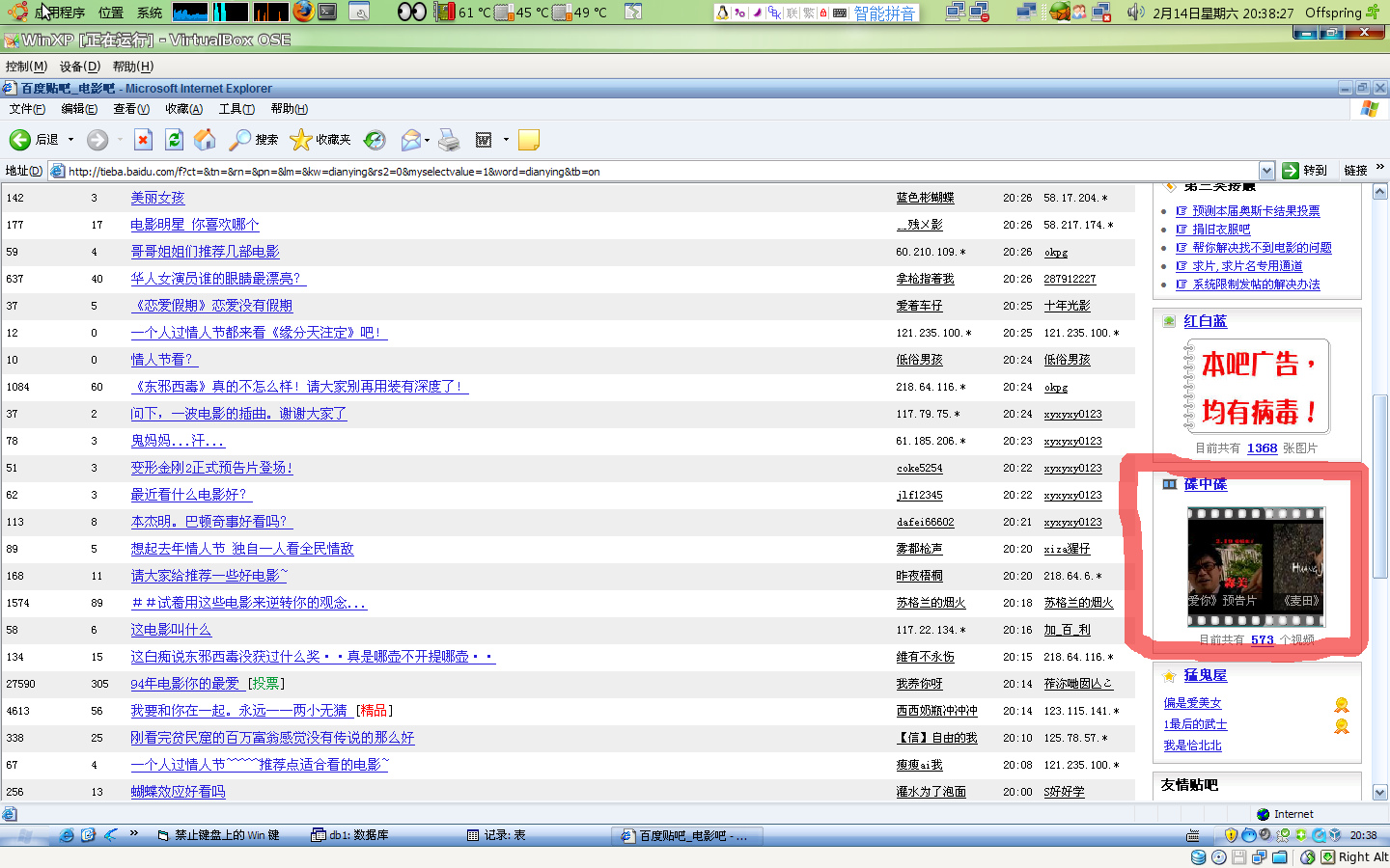

经我查实,出错误的是这个红线内的东西导致的李宇夏 写了:自己 出了问题就怪人家网站不是什么聪明人干的事
ps:1.之所以用virtualbox+xp+ie打开,就是因为火狐打开还会挂掉***
2.那个东西用adblock没有屏蔽成功
3.这个东西用虚拟机打开占用cpu也不少
4.贴吧如果禁用了script,那么贴吧功能将受限制

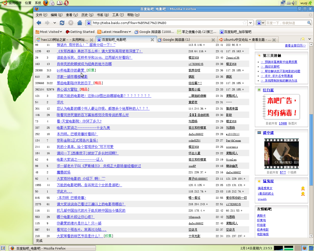

不会吧……wuqi 写了:楼主确定是ff的问题吗?我开这个网站好像没问题啊
cpu怎么样?热么?
