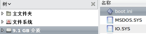

wangdu2002 写了: 熊哥要补充一下才好啊,怎样在没软驱的情况下搞出那个软盘引导映像,直接引导之。 :em02
我是这样做的,先 dd 一个空文件,
sudo dd if=/dev/zero of=xpflp.img bs=1024 count=1440
然后把它作为 vBox 的软磁盘,启动 vBox 里的 xp,格式化之,拷贝 ntldr ntdetect.com boot.ini bootfont.bin,修改 boot.ini,最后用 bootsect (http://ftp.ubuntu.org.cn/home/billbear/ 有) 写入启动扇区 nt52 代码:
bootsect /nt52 a:
bootsect 会抱怨一下软盘,不理它。
然后,关闭虚拟机,把 xpflp.img 压缩一下 (initrd 可以用压缩的文件)
