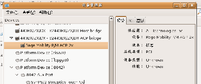

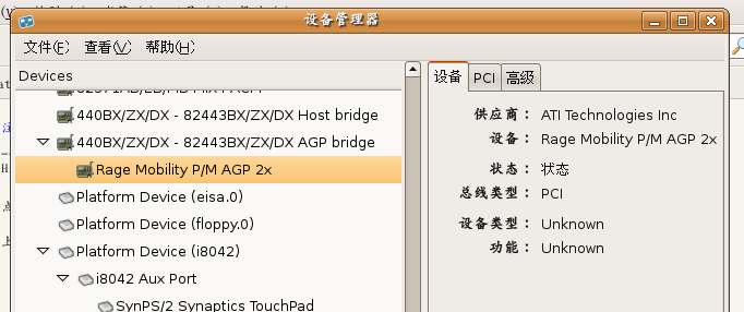

实际在UBUNTU 和 dubuntu 中是安装了 ATI 的驱动,我将“设备管理器”截图如下“
供分析用(没有其他意思)
供分析用(没有其他意思)
请注意, 这个不是 ATI 官方驱动
ATI 官方驱动叫 fglrx
并且你的图不能说明任何问题, 只是说识别出设备是 ati
