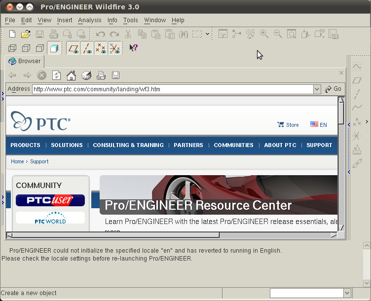

Re: Ubuntu9.10(10.04)安装Proe-for-linux-M080方法
安装结束而不能运行的,可以试试在命令之前设置语言环境,如LANG=en,LANG=en_utf8,LANG=C等,好像都可以正常运行。
高手飘过
只是在楼主及各楼上的基础上实践了一番
台式机安装成功经过
系统 Ubuntu10.04 32位
软件 Proe-for-linux-M080
后面附上 Proe-for-linux-M080种子文件(下载后,记得做种一两天啊做人还是要厚道滴。不能保证种子的时效性(网上搜的);下载后的文件,可能需要解压后,后缀为img文件直接把文件名改为 Proe-for-linux-M080.iso
一,准备
1 安装csh(复制下面一行到终端并按回车)
终端执行命令行:sudo apt-get install csh
2 安装 libmotif3 (复制下面一行到终端并按回车)
终端执行命令行:sudo apt-get install libmotif3
(安装好libmotif3后,去 1楼 下载附件安装libgtk-1.2,我是三个包都安装了)
3 安装 portmap(复制下面一行到终端并按回车)
终端执行命令行: sudo apt-get install portmap
4 要安装libstdc++5(因为Ubuntu9.10以及10.04使用的是更新的版本),上面 6楼 有提供。
二,安装开始
1.关掉桌面特效, 步骤位为“系统-首选项-外观-视觉效果-无”
2. 终端执行命令行:LANG=en 否则安装几步后会自动退出(LANG要大写,设置语言环境)。
3.挂载镜像文件
终端执行命令行:sudo mount -o loop Proe-for-linux-M080.iso /mnt
终端执行命令行: sudo /mnt/setup
将会出现安装界面,记下你的 HOSTID(其实就是你的网卡物理地址),暂停。 有的时候会出现地址是00-00-00-00-00-00的状况,先不管它,就用它来替代<HOSTID>也是可以正常运行的
4.将/mnt/SHooTERS/ptc_licfile.dat复制到桌面。查找替换里面的 <HOSTID>为网卡物理地址(第三步中出现的网卡地址),保存。。(注意,替换的不只是HOSTID还要代上这个<>符号哦,<HOSTID>是一个整体)
5.回到安装界面。一路NEXT,不要安装LICENSE SERVER。直接安装PRO /ENGINEER。
NEXT,提示安装许可,ADD,LOCKED LICENSE FILE,指定第4步你 在桌面保存的ptc_licfile.dat文件。然后NEXT到结束。先不要急于运行
6.单机版(我安装的是单机版)
将wf3目录内的全部内容覆盖到usr/local/ptc/proeWildfire3.0/i486_linux/obj里
终端执行命令行:sudo cp -rf /mnt/SHooTERS/wf3/* /usr/local/ptc/proeWildfire3.0/i486_linux/obj
7,已经基本OK了 ,如果你每次启动pro/e都想命令行启动的话,两条命令,
终端执行命令行:LANG=en (LANG要大写)
终端执行命令行:sudo /usr/local/ptc/proeWildfire3.0/bin/proe1
8,脚本启动。(我的脚本启动一直不成功,有些遗憾,也不知道什么原因)
想用脚本启动可去1楼看看
基本是按楼主的方法安装的,这里只是记录一下安装过程。希望能对刚进ubuntu的新人(像我这样的,呵呵)有点帮助。
