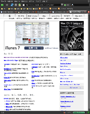

tanbamboo 写了:我是根据一个帖子的方法,在gdm中增加了一个XGL会话做的。
因为这方面不太了解,所以没有仔细的看。
我是athlon xp 2500+ + ati Readon9600,也是1280x1024,我觉得运行的倒是挺流畅的,就算是雨滴特效,blur玻璃效果等,也还是很流畅。主要就是每次切换的一瞬间,视频/音频播放会卡一下,立刻就好了。
刚才又做了一下字体方面的改动,比较了微软雅黑和MAC黑体后,觉得还是MAC做得好。呵呵。
今天我也详细试了一下,我这也有这种停顿,可能是bug吧,建议去官方网站报告或者询问一下。
顺便说一句,我也是用StHeiti的,不过我关闭了中文自己的平滑,觉得这么清晰些,而且只是用了灰度,没有用次像素平滑,觉得这样字体的边会有不同颜色的毛糙边。 :P
我的字体截图
我的字体截图

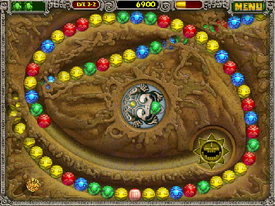

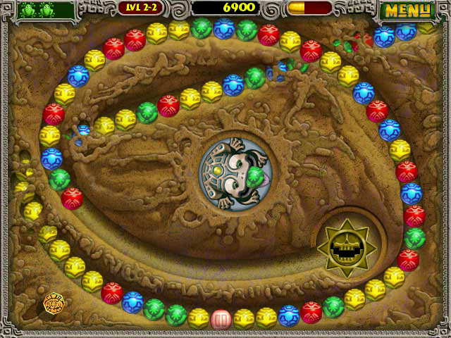

#28
帖子 eexpress » 2006-10-06 13:43
wine的Zuma,印加石头青蛙,可以全屏幕的。q3窗口也玩,只是色彩贴图有些不对。
