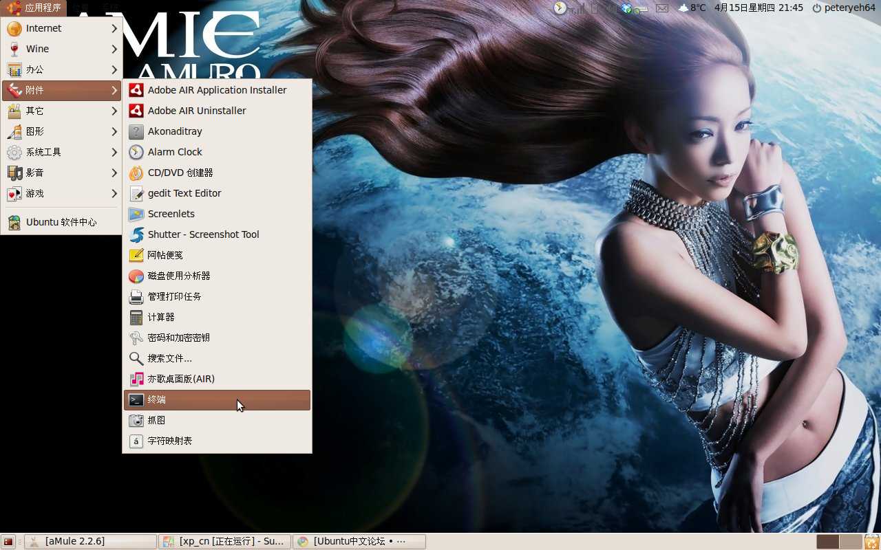

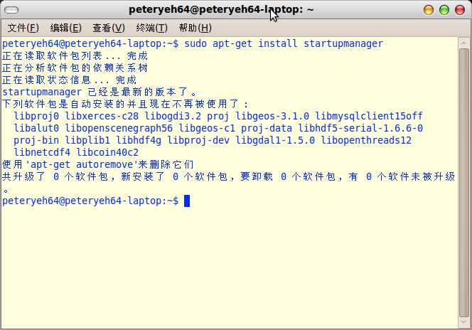

帖子 peteryeh64 » 2010-04-15 21:48
不然這樣好了,用終端...

peteryeh64 写了:startupmanager是個好東西... :em04 (學習了)
我就是这样解决的。 :em11
