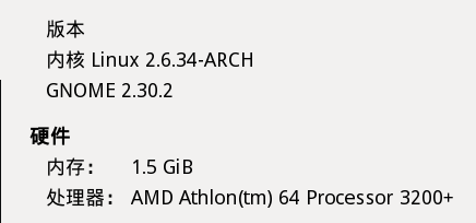

HP a1176cn

刚刚测试 用root进入图形化也无法修改静音

cat /proc/asound/card0/codec#* | grep Codec
cat: /proc/asound/card0/codec#*: 没有那个文件或目录
我的芯片 AMD的 声卡应该是AC97的
