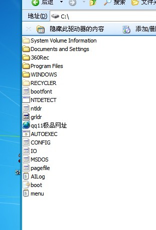

把C盘文件列表截图传上来,menu.lst 原文件一并传上来看看
hkm1128
帖子: 17
注册时间: 2011-02-19 17:09
Re: 安装Ubuntu 10.10的问题,在线等各位大大的解答!
#20
帖子 hkm1128 » 2011-02-19 21:58
我把图截下来了,但是怎么发上来啊?没有插入图片的地方啊?

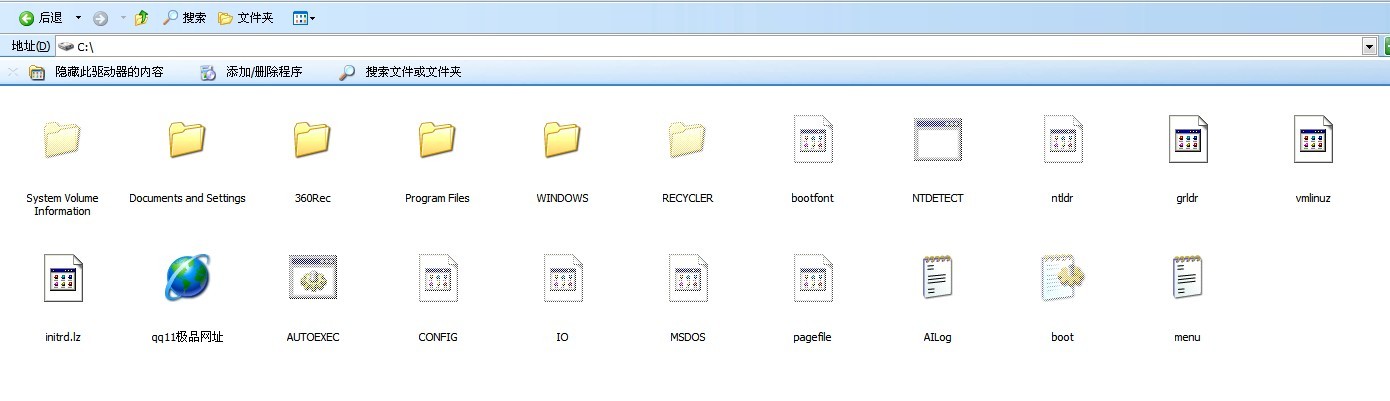

帖子 hkm1128 » 2011-02-19 23:20
两个图片!
C盘文件
C盘文件

看不到iso?
把提取的那两个文件 vmlinuz、initrd.lz 和iso 放在一起,menu.lst 改为
title Install Ubuntu
find --set-root /u.iso
kernel /vmlinuz boot=casper iso-scan/filename=/u.iso
initrd /initrd.lz
试试

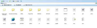

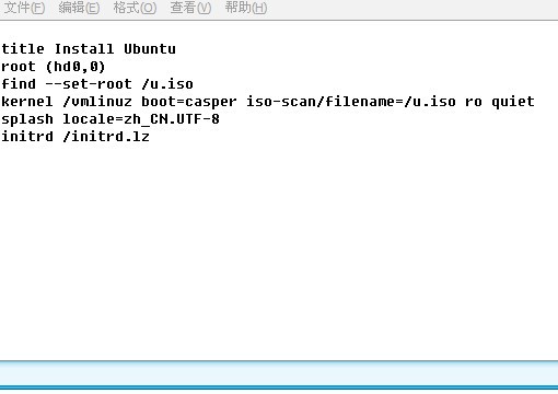

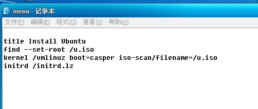

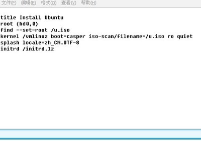

昨天上传的时候ISO文件是放在E盘的,因为前面你说把ISO文件换个地方放,开始是放C盘的,所以就转移到了E盘!
现在是按照你说的把ISO文件放E盘,提取的两个文件也放E盘!
出现以下问题:
正常出现选单,进入GRUB
然后在选择操作栏里只出现了一个选项: Instal ubuntu
点击进入,屏幕上端出现Booting Install ubuntu
在这儿大约要停顿2分钟左右,然后出现下面的字体:
Errors 15: File not found.
Press anykey to continue.
按回车就重新进入 选单 Install ubuntu

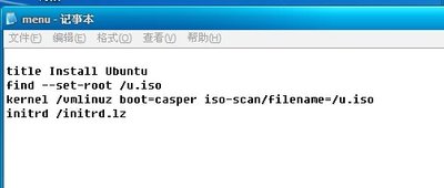

menu文件内容
menu文件内容

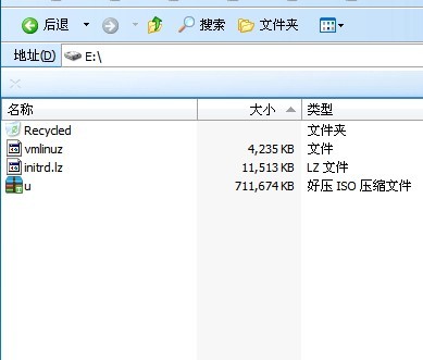

E盘文件列表
E盘文件列表
C盘的文件列表
C盘的文件列表
smallapple
帖子: 7868
注册时间: 2009-03-28 15:12
#25
帖子 smallapple » 2011-02-20 14:01
你把那个u.iso的文件扩展名显现出来看看是iso还是ISO,如果是大写ISO要改为小写的iso
还有那个iso有没有用其他工具修改过?

E盘iso文件
E盘iso文件
smallapple
帖子: 7868
#27
帖子 smallapple » 2011-02-20 14:33
很奇怪的问题。
你在出现工菜单 Instal ubuntu  时按 c
然后在
grub>
下输入
ls (hd0,0)
ls (hd0,5)
看看能不能看到分区下文件,u.iso是不是在 (hd0,5)下。
