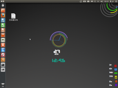

我已经正常使用这个conky了,先上个图

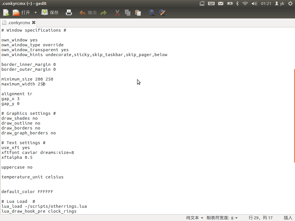

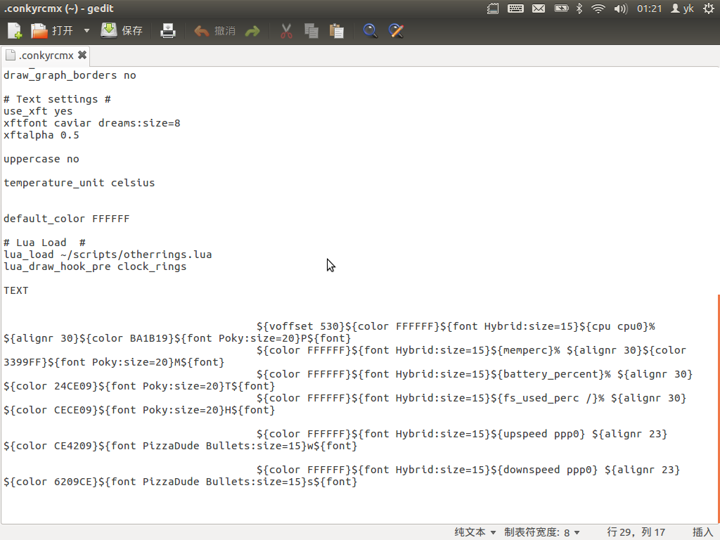

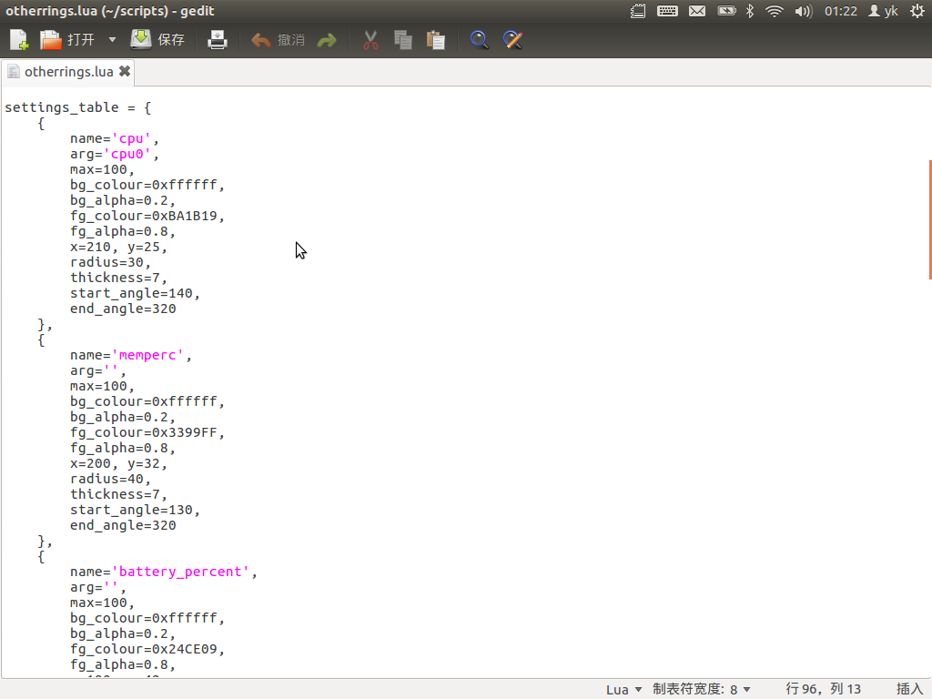

这最后一个步骤就是微调那些图标的位置。主要在于最右边这个上下两个图标显示位置需要调。
我的显示器分辨率是1024X768的12寸普屏。默认的位置在我这显示的不协调,做了些修改。如果你们要微调位置的是在otherrings.lua这个文件和.conkyrcmx这个文件里,我图解我修改的地方
${voffset 550} 这个位置的数字修改
minimum_size 200 250<br />maximum_width 200<br />这个部位的修改
maximum_width 200
这个部位的修改
X轴上的数字改变,看看我的和你的没改动的对比下,就可明白我改了的是那个地方的数字
