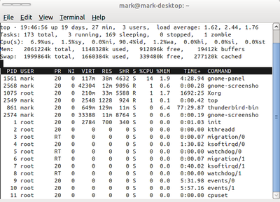

top - 11:47:27 up 6 days, 16:28, 3 users, load average: 1.17, 1.13, 1.15
连续6天了,系统运行还算稳定。除了交换空间占用稍微高点,但感觉速度没什么变化。

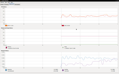

昨天试了无缝模式,底下一直有个XP的任务栏,虽然看起来不舒服,但是比之前浏览器不能全屏,把VBOX放在右侧那样好些。 现在一直在虚拟机里开着迅雷,速度有点慢,如果关了迅雷,只挂几个TRADEMANAGER的话,还是可以接受的。
似乎一直在下东西,不下的时候,总觉得好像浪费似的。想买一个2TB的移动硬盘,把下的东西都装里面。

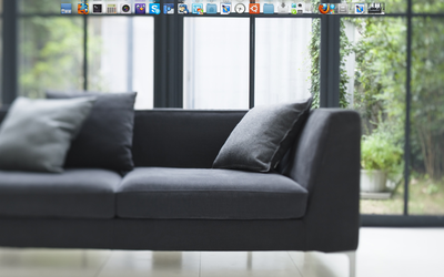

重启之后,发现之前安装的OPENBOX,好奇之后再进去,突然一下子,之前的障碍,‘根菜单’无法编辑,却原来那么简单,直接在OBMENU里写命令就好了。 安装好TINT2,但不太满意。 试了DOCK,感觉应该可以 viewtopic.php?f=168&t=359092&p=2594922#p2594922
现在配置完成,上图!
正好之前FIREFOX9,跟新内核让人痒痒。索性更新。
现在配置完成,上图!
