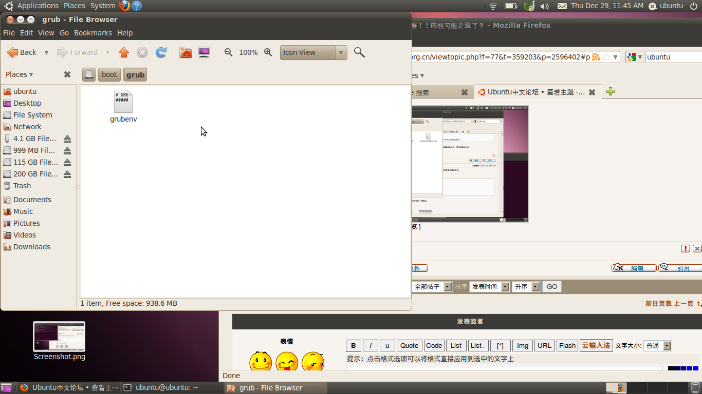

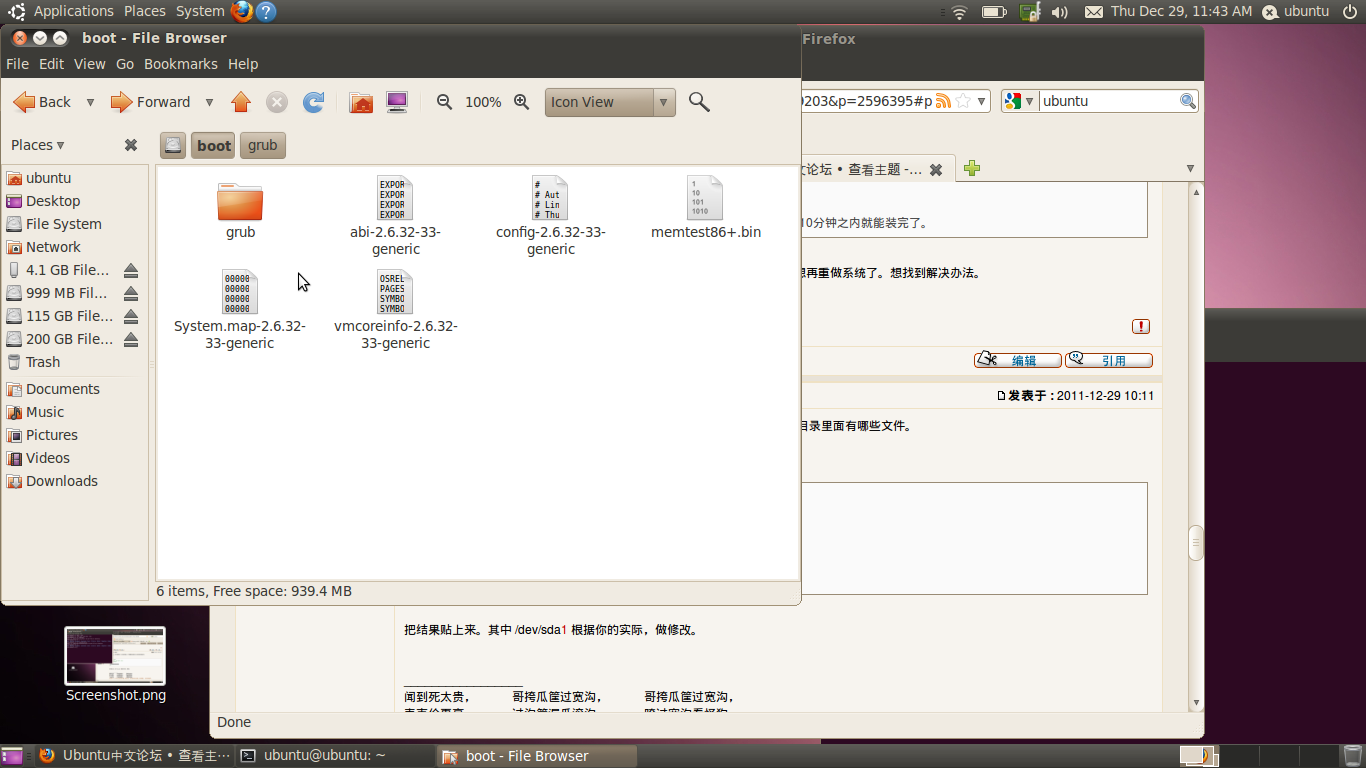

YeLee 写了:去boot目录下面看有什么,截张图片或者运行ls命令把输出贴出来
然后去下面的grub目录看看menu.lst或者是grub.conf看那个文件有,就把他们的内容贴出来。

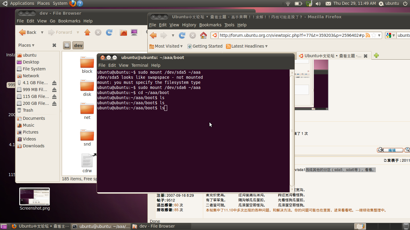

Re: 高手来啊!!求解!!内核可能是没了?
看来/dev/sda1是你的原来的/home分区,把命令里面/dev/sda1改成其他的分区(sda5、sda6等),看看。

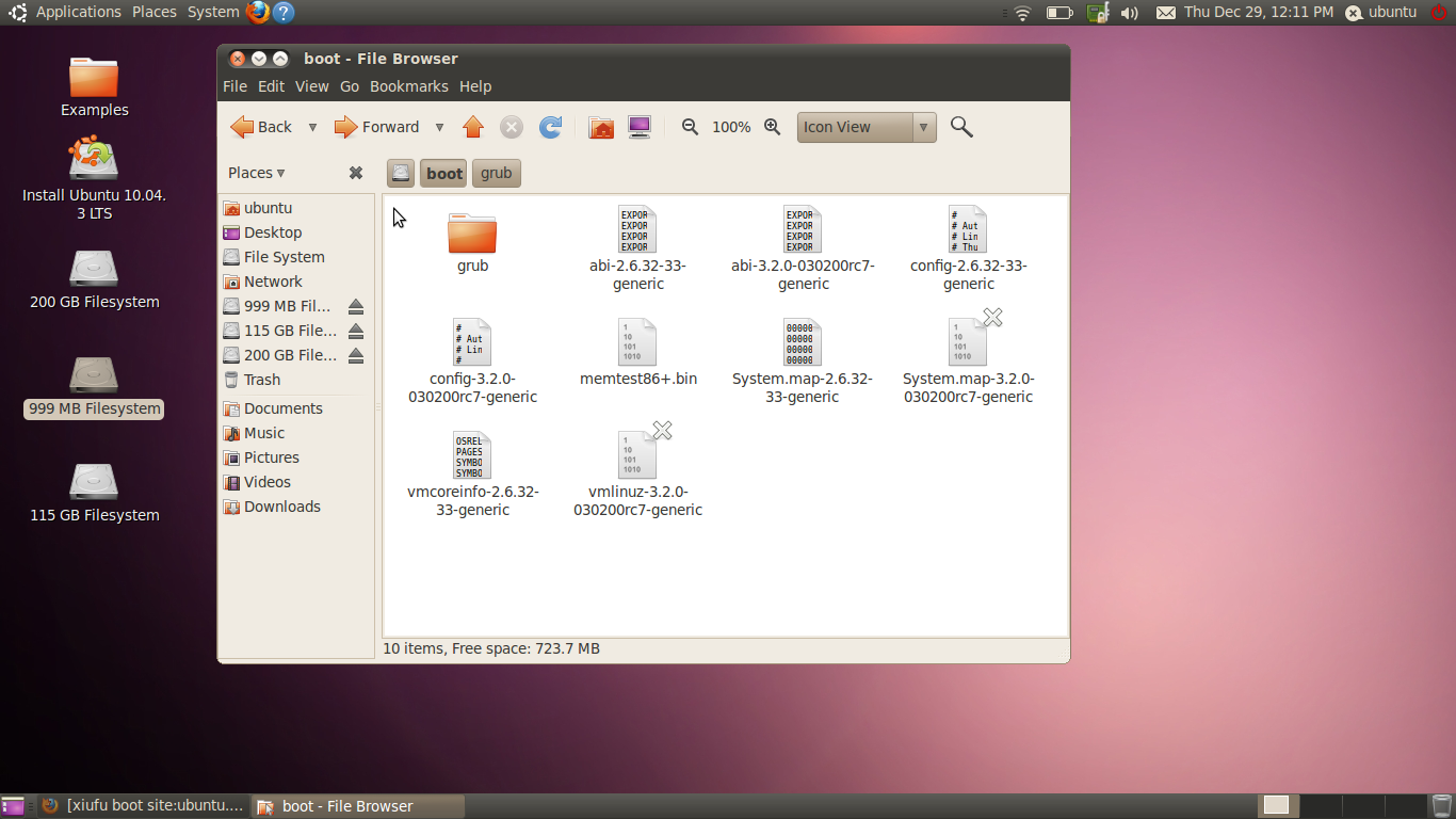

好像需要重新安装了。/boot下面似乎没有文件了。楼主真的把核心弄丢了。
晕死,真的挂了,内核……
chroot进去吧,然后用apt安装回内核和grub。

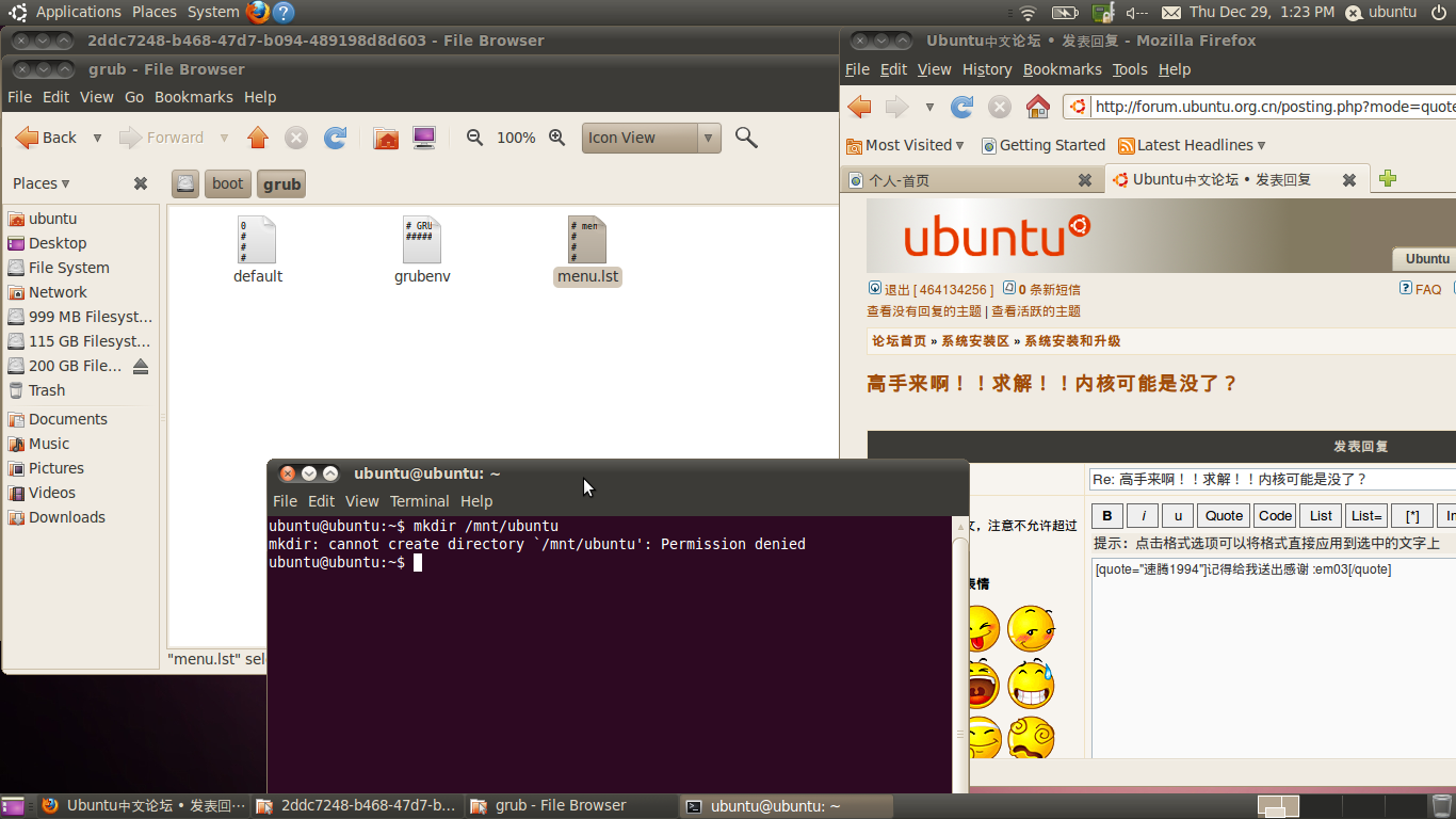

#mkdir /mnt/ubuntu
#cp -L /etc/resolv.conf /mnt/ubuntu/etc/
#mount 你原来的根分区 /mnt/ubuntu
记得之前的/home是要挂载在/mnt/ubuntu/home下面的
#mount -t proc none /mnt/ubuntu/proc
#mount --rbind /dev /mnt/ubuntu/dev
#chroot /mnt/ubuntu /bin/bash
我应该提醒楼主要Ubuntu要加sudo的,不然会出现权限的问题的……
