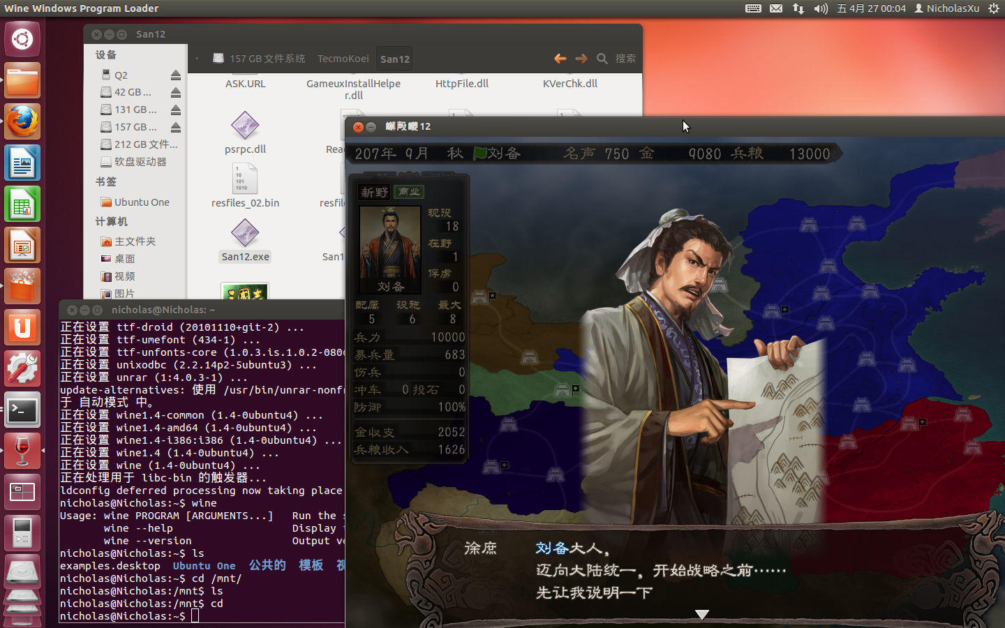

今天中午成功运行三国志12了,但是没有声音 :em11

#28
帖子 特邀嘉宾 » 2012-04-27 0:16
三国志12也完美Wine有声音的。。。

帖子 特邀嘉宾 » 2012-04-27 1:02
我跑三国12的时候除了看不到片头动画,其他声音什么的都很好啊。
