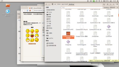

我昨天也发生了这个问题. 经过1个多小时,已经解决.
首先 新建一个空白文件夹, 然后打开之后,可以进入到资源管理器, 到usr/bin/里面找到ccrv还是什么的(反正是开头2个c), 这个就是compiz manager. 运行, 如果里面的复选框还可以点,选中那个unity什么的就好了
如果不可以点, 那么到preference,里面profile还是什么的,有2个,一个是default,一个是unity,选中unity就好了. 一切正常.
如果不行,可以重新安装一下unity, 再执行以上操作

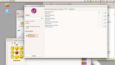

你们都太弱了。
只要能打开文件荚,然后搜索 Compiz
打开CompizConfig设置管理器,启动Ubuntu Unity plugin就回来了。
差点听你们的,删除用户,那要搞死人的。

darouwan 写了:我昨天也发生了这个问题. 经过1个多小时,已经解决.
只有你的是正确答案。 :em11
